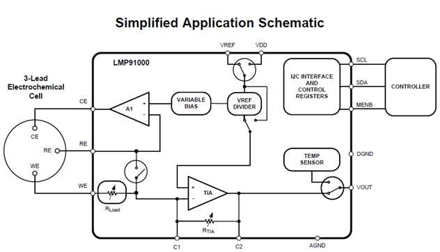

您好,
当我在"三导联安培单元"模式下使用LMP9.1万时,我在Vout和C2上得到不同的电压。
但在结构方案上,它们应该是相同的。 请参见下图(数据表中)。
MODECN = 0.0011万
输出电压= 1444 mV,
C2 = 1384-1394 mV1394 mV,
输出电压- C2 = 50-60 mV。
在这种情况下,我看到另一个方面:温度测量模式下的Vout = 1444 mV对应于14 C (但不正确)。 同时,如果我们从输出电压中减去50-60 mV的差值,我们将得到21-22 C,这比第一个值正确得多。
您能否解释一下为什么我们在"三导联安培计"模式下的输出电压和C2电压差?
