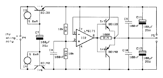

对于较旧的耳机放大器,我需要新的Railsplits/pseudo-Ground驱动器设计
现在我在BUF634数据表中找到了一个提示。 我的问题是,两个杯子C (1)在输出上的值可以是多少?
在电流放大器中,100µF μ A被100nF旁路。
    当前分路器如下所示(IC2:LM6171,TR7:BD139,TR8:BD140)
