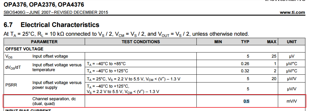

您好,先生,
您能否帮助提供比OPA376器件更好的高PSRR? 应用电流感应。
谢谢。
    温
    对于较高的PSRR,请考虑使用OPA330或OPA378。
    顺便提一下,在您在帖子中突出显示的OPA376通道分离单元中有一个拼写错误-它应该是[UV/V]而不是[mV/V]。
