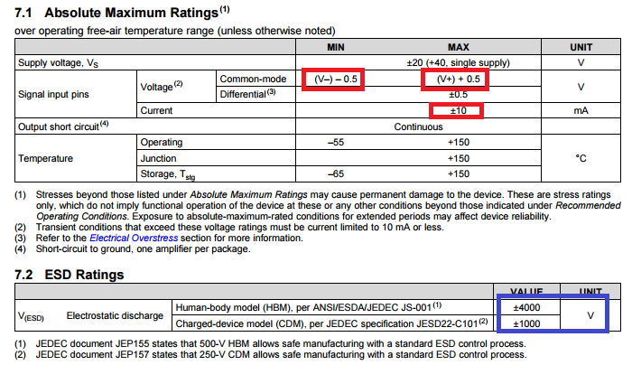

在ESD事件中,输出ESD保护电路的电流应限制为多少? 数据表建议应用将输入电流限制为10 mA,但未提及输出电流限制。
谢谢。
    Matt,
    10mA的绝对最大额定电流适用于所有输入/输出引脚,包括输出,适用于电气过应力(EOS)直流条件,而不适用于ESD (极少的纳秒持续时间)事件。  当您使用外部电源将其中一个I/O引脚超出导轨0.5V以上时,就会发生EOS事件,从而向前偏置位于引脚和每个电源导轨之间的ESD保护二极管之一-参见下面红色框中的内容。 另一方面,ESD条件不需要外部电流限制,它仅根据峰值电压定义- 请参阅下面的蓝色框中的。
    您是否会考虑在 2毫秒内约为2500V的脉冲以及ESD或EOS条件?
    Matt,
    除颤脉冲的持续时间比典型的ESD脉冲长六个数量级(分别为几毫秒和几毫秒),因此应将其视为短暂的EOS事件。  由于它不是直流条件,因此OPA172应能承受比绝对最大额定值表中指定的10mA (高达100mA的电流脉冲,最长5ms)高得多的电流;此情况是在OPA172上成功执行的标准闩锁测试的一部分。  尽管如此,部件反复暴露在这种条件下可能会降低设备性能和/或影响其可靠性。
