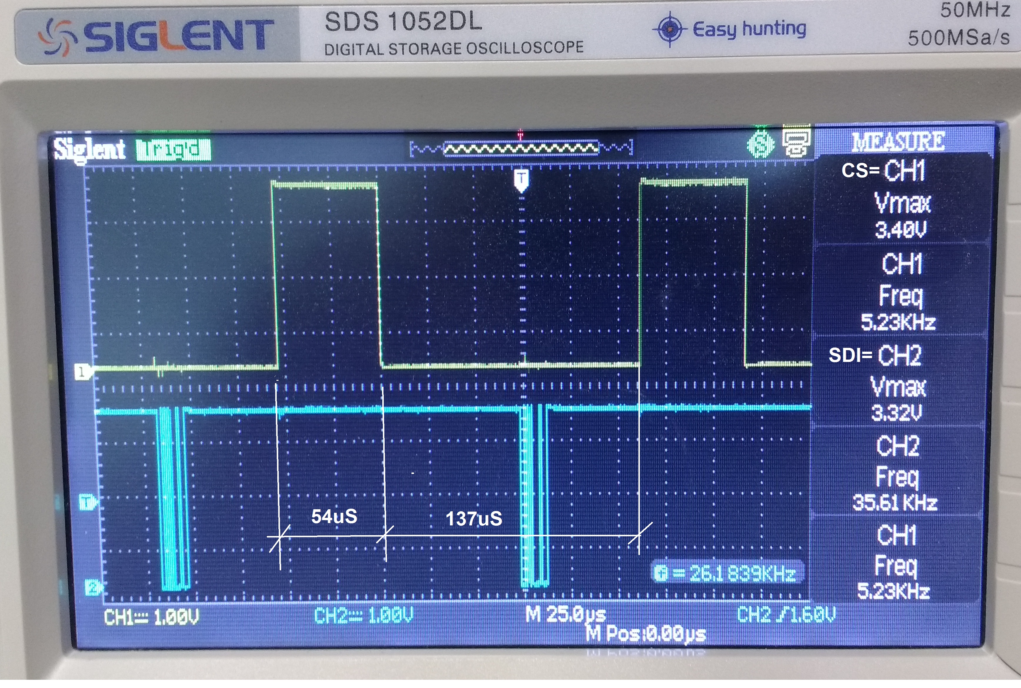

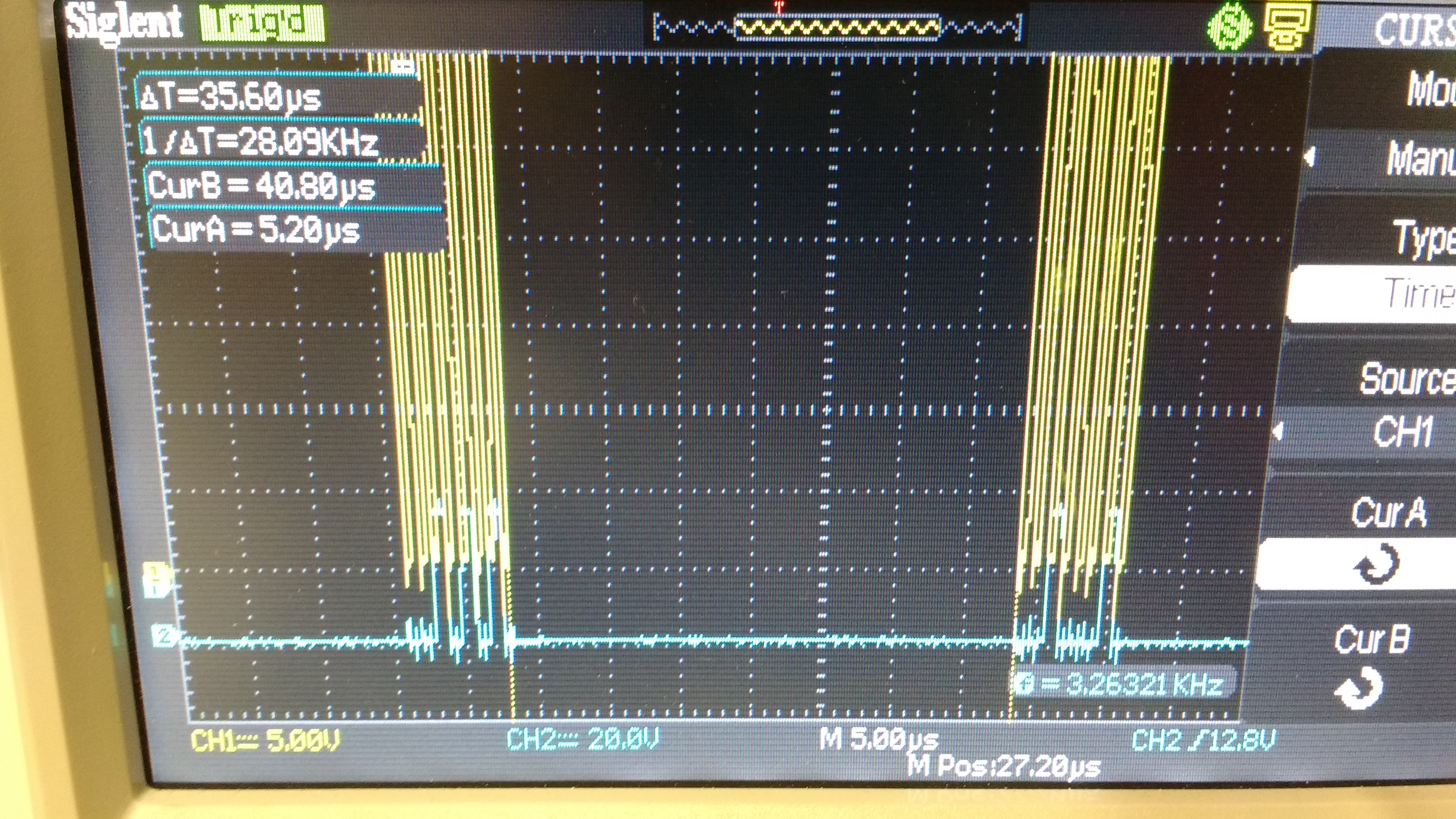

我试图通过SPI使用MSP430F6659来运行PGA113。 首先,我在第一个8位和第二个8位之间延迟了35.6 Us,如下一张照片所示:
我唯一能解决这一问题的方法是再次写入缓冲区,而不询问它是否可用, 如ISR所示
UCA0TXBUF= PGA_Data1;//eSCRIBE有效期
UCA0TXBUF= PGA_Data2;//eSCRIBE菜单有效
我正在使用SPI模式10。 我发送的数据是0x2A21 (Gain = 5 CH=1)或0x2A20 (Gain = 5 CH=0)。 Vref=GND,AVDD=DVDD=5V。  数据在PGA启用的时间间隔内正确发送

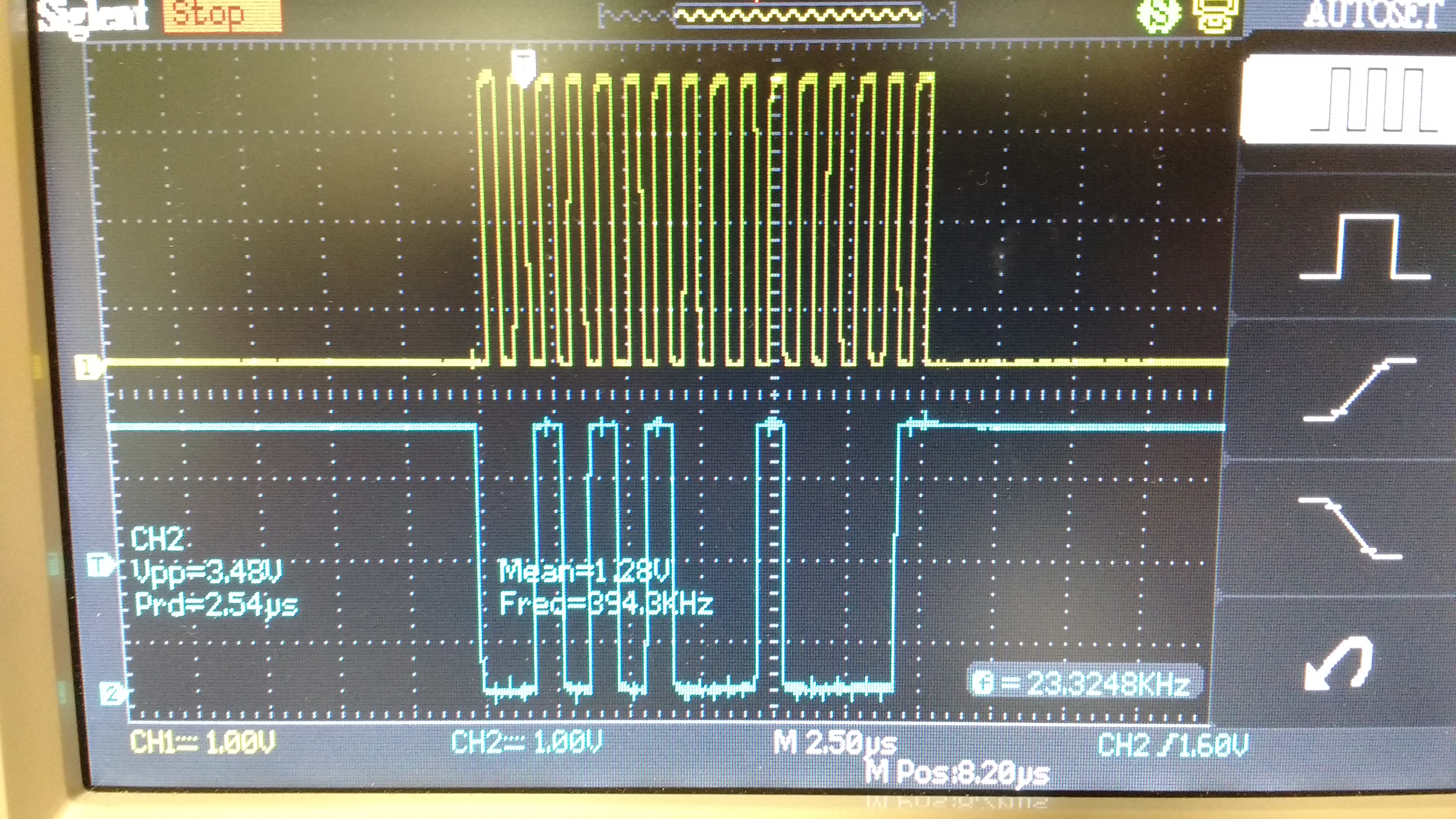

    MSP430上使用的电源电压是多少? 从您的示波器图解中,我假设它大约为3.5V。 如果您在PGA113上使用5V DVDD,那么为了读取逻辑高电平,MSP430必须输出至少0.7 x DVDD或3.5V。 由于您正处于这一边缘,PGA113可能无法将您的输入识别为有效信号。 作为快速测试,您可以稍微降低DVDD电源,然后查看直流测试是否输出您所期望的输出。
    此外,如何驱动PGA113上的CS引脚? 在您的代码中,我看不到您映射此PIN的任何位置。 从数据表中:"如果CS低(下降边缘)和CS高(上升边缘)之间没有16个时钟(即16,32,64等)的偶数增量,则设备不会采取任何操作。" 希望这能有所帮助!

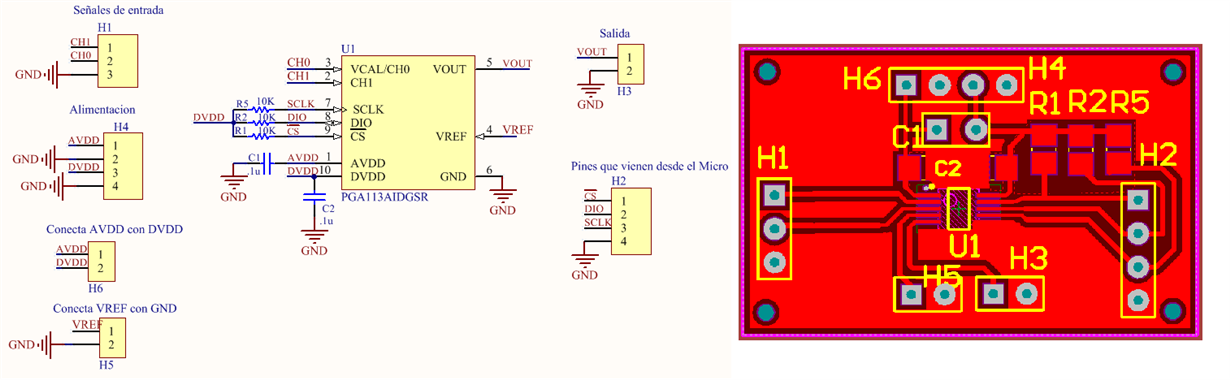

    我在MSP430F6659上使用3.3V电源电压。 我还拥有一个MSP430F5529LP,我也在测试该产品,并且电源也是3.3V。 在第22-24行和第40-41行中,我绘制了PGA的CS,在第54行和第62行中使用了CS。 我没有注意到逻辑高必须至少是0.7 DVDD,我的输出是3.4v,你是对的。 阅读您的帖子后,我尝试将DVDD从3.3 连接到4.5V,但它不起作用。  我还计算了CLK的增量,我有16个。
    在做探针时,我注意到当我只连接3根SPI线时,DVDD引脚I得到2.36v,VOUT I得到0.86v。 连接好两个不同的电源后,DVDD=1.5v,AVDD=5V,CH1=0.4v,一切都保持不变。 后来当我将DVDD递增到大于2.4V的值时,例如3V,情况就会发生变化,在DVDD引脚中,我得到3V,在VOUT中,我得到3V,当我增加DVDD时,它会跟踪DVDD的值。
    继续测试,我断开3条SPI线并保持其他电源连接,现在VOUT=VDD,即使DVDD<2.4V。 我不知道这项测试是否告诉你一些事情,让我知道。 谢谢!
    这是我的PCB的波浪式
