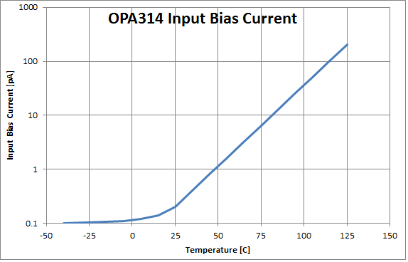

您好,TI:
能否更新OPA314的数据表(或基础数据)
这样输入偏置和偏移电流图(图14)是否具有对数电流轴?
线性轴在-25...75°C区域中不提供有用的信息!
对数刻度应该是此图的标准,其他运算放大器证明了这一点,例如OPA336正确完成。
    Stefan,
    我们目前正在刷新数据表,但需要一些时间才能完成所有数据表。  同时,请在下面找到对数刻度上显示的OPA314输入偏置电流与温度图。  关于反偏置漏电流,比如主导大多数CMOS和JFET运算放大器IB的漏电流,需要知道的一点是,这种类型的电流大约每10摄氏度增加一倍
    非常感谢,Marek -非常乐于助人!
    据说这些电流通常每度增加一倍,但也有例外(而且还会有更多)。
    例如,看看MAX9914:还有一个CMOS放大器,但I_BIAS与OPA314确实不同。
    我一直在以全工业范围为目标,努力实现最低端的电流-因此这是一个持久的话题。

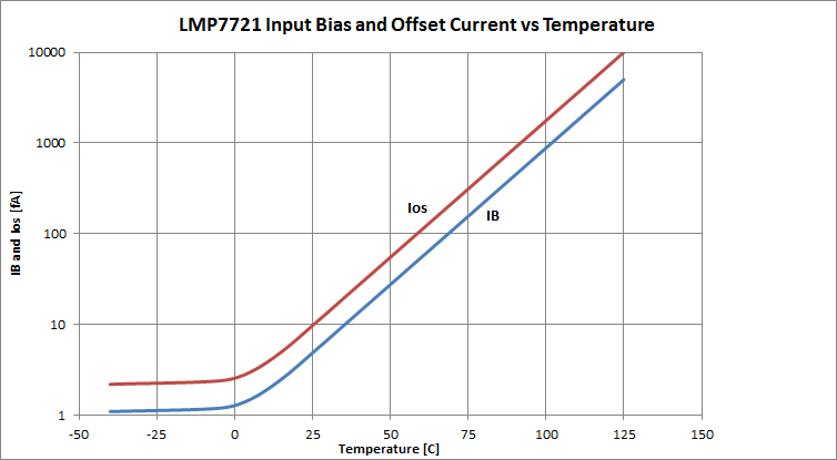

    您好Marek,输入偏移电流如何? 它在同一个图中…
    顺便说一下,LMP7721是否有数据(I_BIAS,I_OFFSET)与温度?
    表中只有粗略数据。
    对于我正在进行的新设计,这将非常方便。
    很遗憾,此OPAMP不能以较小的封装提供,例如SOT23或SC70!
    Stefan,
    OPA314输入偏移电流IOS与IB (+/-1pA)具有相同的量级,因此即使它们的极性可能不同,它也会遵循与IB相同的曲线。
    输入偏置电流每十摄氏度加倍的唯一例外是,IB不是由反向偏置泄漏电流控制,例如斩波器,自动调零或双极输入晶体管放大器。
    MAX9914 IB与温度图在低温下最大IB没有意义-我怀疑它们会导致蒸汽冷凝影响测量。
    我已根据数据表规格创建了针对LMP7721的IB和IOS与温度的图表 -请参见下文。
