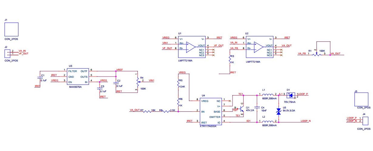

您好,
在我的新项目中,我需要从pH传感器生成电流回路并将其传输到主控制板。 我使用xtr117来实现这一目的。 这里我是从控制板本身提供环路电源。 它是否足以为xtr117和其它信号调节电路供电?
pH传感器读数从-2000mV到+2000mV。所以我在这里使用电压参考IC和电位计为pH传感器的参考电极提供2000mV (不同传感器的值可能不同)。 此外,在运算放大器输出处还有增益调整。
请查找随附的示意图
请评论我的设计,等待回复
