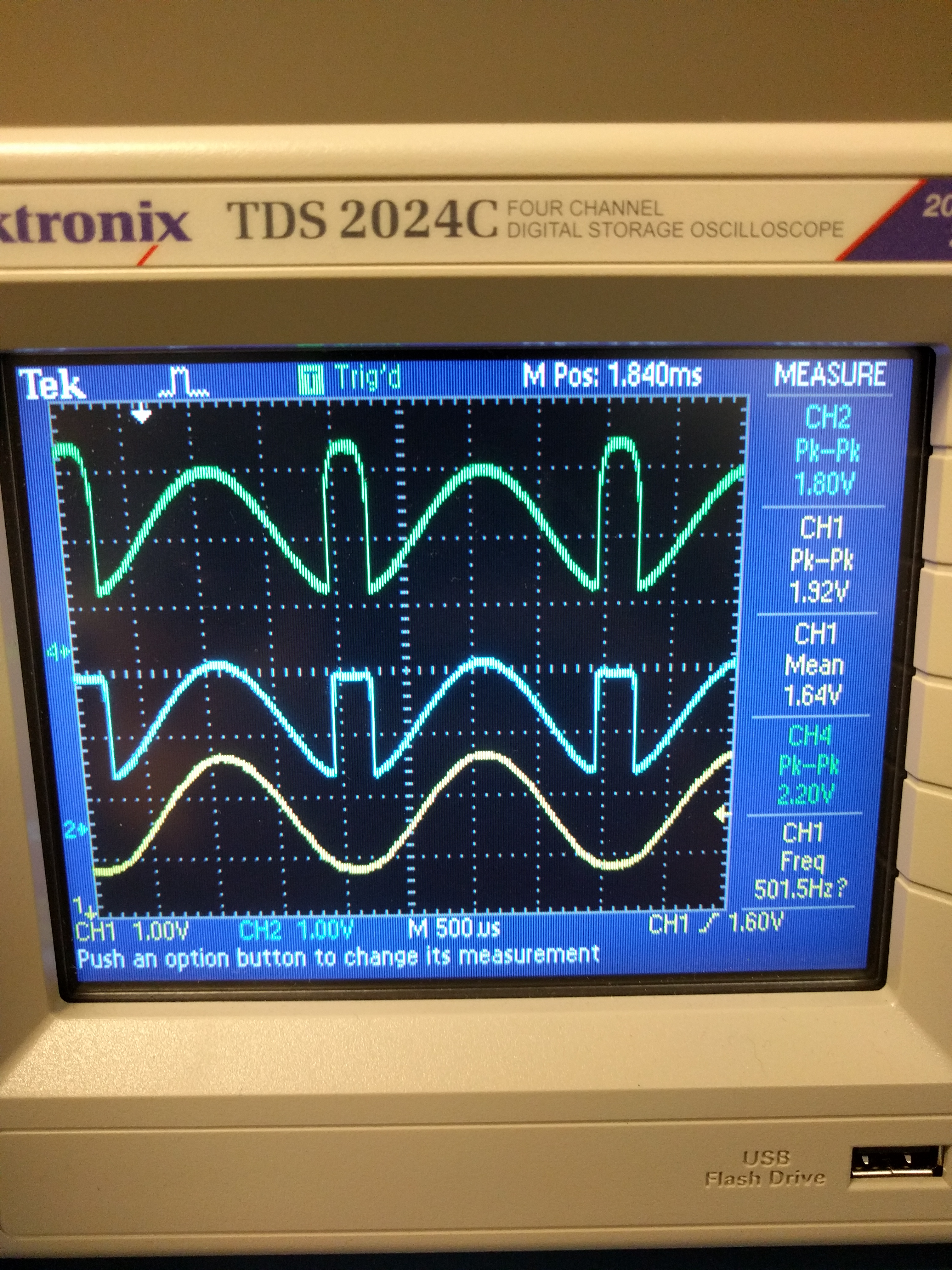

我的TL971采用简单的电压随动件配置。 我计划使用TL971缓冲音频信号,以获得更大的放大效果。
当输入信号接近导轨时,输出将传输至Vcc,在这种情况下为3.3V。 运算放大器将轨对轨输出摆动列为一项功能。 这种变形的原因是什么?
在图中,黄色是进入同相端子的输入信号,蓝色是反相端子,绿色是输出。
    TINA-TI的运算放大器或SPICE宏列表中没有TL971。 是否有任何方法可以模拟此问题?
    上的失真发生在0.8V以下。

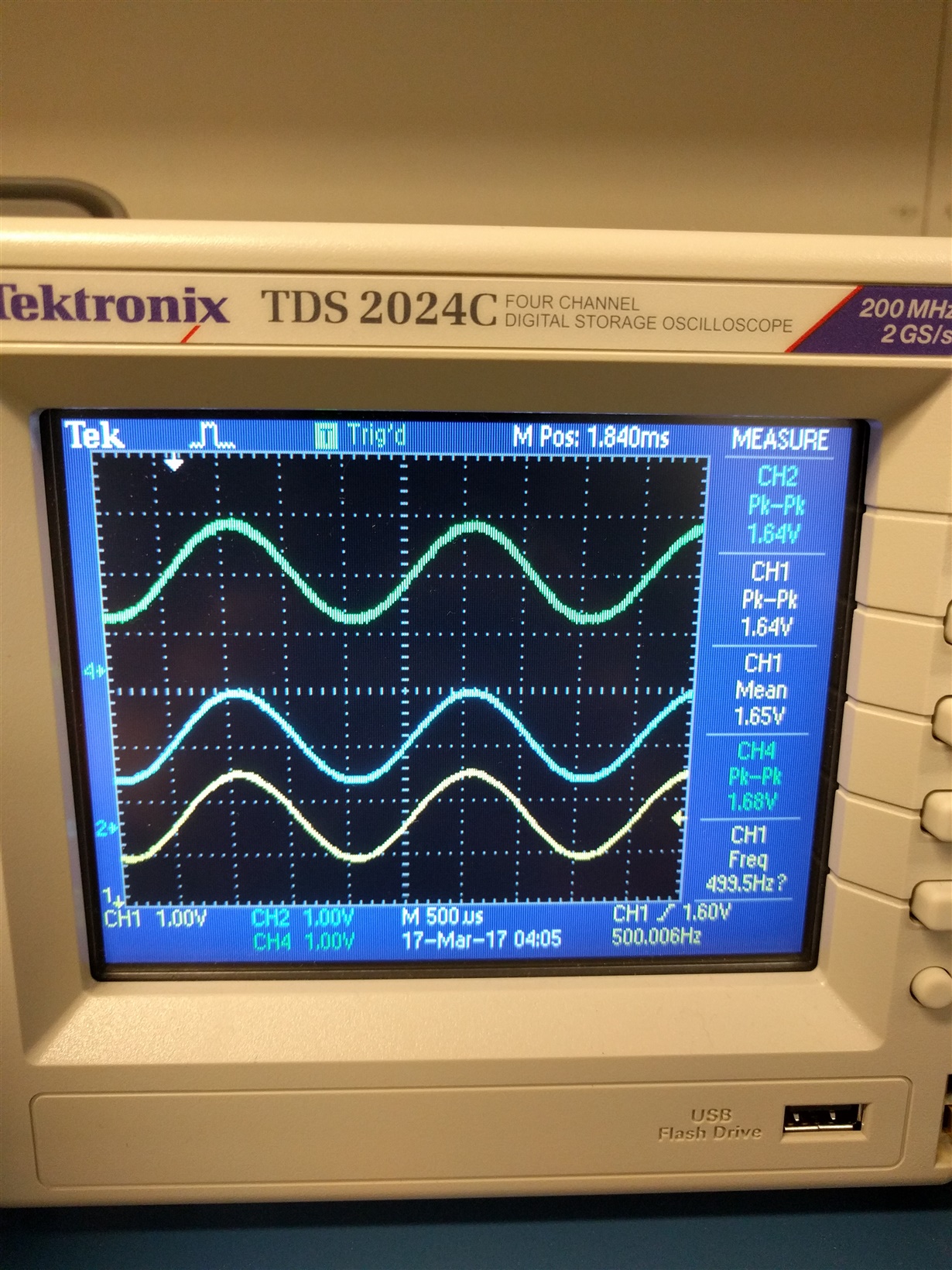

    我放置了另一个反馈电阻器来控制增益。 当增益为1,2和3时,失真在0.8V处发生。
    如果输入信号的振幅增大,或直流偏移减小至交叉0.8V,则会发生失真。
    我使用的是3.3V的Vcc+和0V的Vcc-。
    Peter,
    此设备是轨对轨输出。 但是,它不是轨对轨输入。
    输入需要保持距离任一电源导轨的1.15V以上。
    对于VCC =3.3V,即1.15V至2.15V,包括一些设计余量。
    请参阅推荐的工作条件表。
