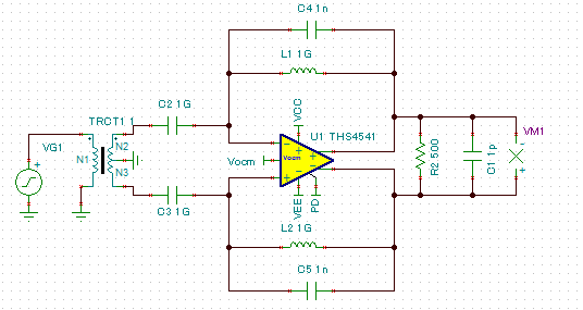

我的客户正在使用TINA-TI设计4541电路常数。
他们正在忍受如何模拟相位补偿容量设置。
因此 ,他们希望在使用数据表(图37)进行测量时了解电路。  主放大器差动开环增益和相位与频率,以供参考。
他们希望 将开环特性与  实际电路紧密地隔离。
请特别说明以下几点。
・如何输入ac_in (插入点,如何输入差分以及如何断开反馈回路)
・如何测量差分输出
 我是否应该在一个点监控每个输出, 然后计算差异?
您能否告诉我应该采用哪种验证方法来检查全差动放大器的频率响应?
此致,
Tomoaki Yoshida
    您好,Tomoaki:
    请要求客户使用以下电路进行开环增益和相位模拟。
    我认为客户只需 对输出进行差分探测(VM1)。  此外,客户还必须在交流特性模拟中选择振幅和相位。 以下是相同的TINA-TI模拟: e2e.ti.com/.../THS4541_5F00_OpenLoopGainPhase.TSC

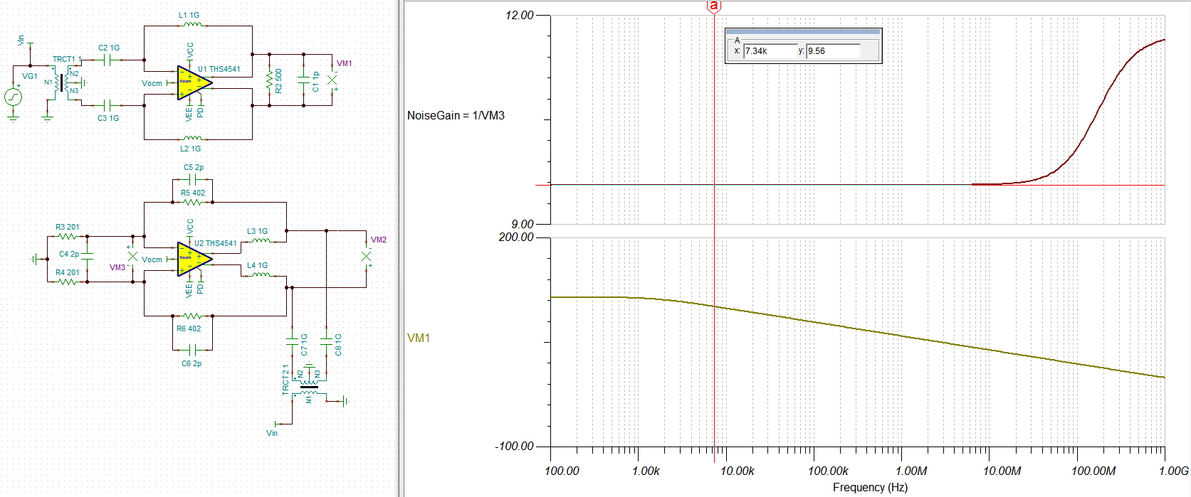

    他们打算将相位补偿电容器放置在下图中的位置C2,C4。
    为了判断C2和C4的正确值, 他们是否应该 通过将C2和C4添加到接收的开环电路中来进行验证?

    您好,Tomoaki-san,
    开环增益和相位响应与 反馈路径上放置的反馈电阻和电容无关(或与之无关)。 即使您将电阻器和电容器放置在反馈路径上,主放大器小信号开环增益/相响应仍保持不变。  反馈路径上的1G H电感器负责维护主放大器上的闭环直流路径。
    我认为客户想要模拟相位补偿的是噪声增益 和开环增益。 噪声增益模拟包括反馈电阻和电容,通常可以很好地估计给定输入电容所需的相位补偿。 您可以使用下面的电路来模拟给定反馈电路的噪声增益特性。 以下电路中的噪声增益等于1/VM3。 请务必注意,为  确保稳定性,噪声增益与开环增益的交点不应大于20dB/10年。
    连接的TINA-TI电路相同: e2e.ti.com/.../THS4541_5F00_OpenLoop_2B00_NoiseGainSim.TSC
