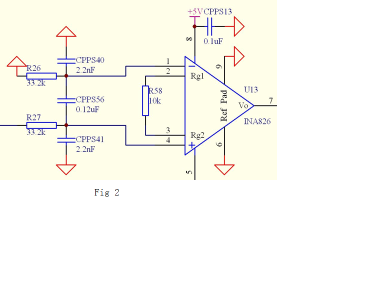

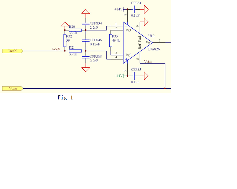

大家好,
客户正在使用INA826。 他依据+/-14V行使权力。 增益设置为1,VREF为 2.5V。
现在客户进行三项测试:
1.请查看图1示意图。  增益为1。 R35未连接。 IaccX的最大电流为+/-40mA。 偏置电压为2.5V。 共有3块板。
在室温下一切都很好。  当温度达到90°C时,系统的总电源电流 会增加
从110mA到480mA。
 3  个INA826设备的温度高于主板的其他区域。 最后,电路频繁启动和停止。
2.   ℃移除3个INA826设备,系统的总电源电流在20℃~150 μ A范围内保持不变。
3. 请查看图2示意图。 0.5mA电流输入到4引脚。 增益为1。 R58未连接。   还有3块板。
在这3块板上  ,当温度达到90°C时,一切都正常。
 我想是 图1示意图。 我建议客户将  图2原理图中的3 INA826设备焊接到 图1原理图的板上。
但现在他无法做到这一点,因为他需要将 INA826设备 送至工厂进行焊接。
现在客户想要更换INA826。
问题1:您是否可以推荐合适的IC来替换INA826? 是否有引脚到引脚替换IC?
问题2:对于客户的问题,您能否为我提供一些解决方案?

    Mickey,
    很难跟进您描述的问题,尤其是因为您只显示部分示意图。 为了能够为您提供帮助,我们至少需要INA826周围的完整示意图来显示输出负载,因为问题是电流过大(您不显示任何负载)。 除非您参考整个系统的电流,否则我看不到INA826如何在接近110mA的任何地方消耗电流,更不用说480mA,如果是,我如何在未看到系统的情况下对系统进行评论。 在第3点,您指出0.5mA输入电流应用于图2中的引脚4,但不存在并联电阻INA826无法吸收此类电流,因为其输入具有高阻抗。 请重写您的问题,清楚说明问题是什么,并显示与每个问题相结合的完整示意图。
