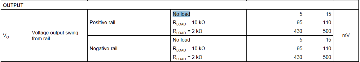

我正在确认OPA2192的数据表,然后找到以下规范。
我不知道为什么在"无负载"的情况下会出现饱和电压。
我认为此电压取决于输出电流(我认为在这种情况下我们预期为0mV)。 这是否意味着泄漏?
请告诉我,在“无负载”的情况下,导轨输出摆幅不是0mV?

    您好Machida:
    没有运算放大器允许真正摆动到导轨。  即使是最好的轨对轨输出级也会有一些较小的电平限制(单位为毫伏)。 必须认识到,即使没有连接负载,输出级中始终会有一些偏置电流流动。  通常这是放大器的静态电流(IQ)的1/2。  另一个考虑因素是MOSFET特性曲线。  对于极低的漏电流,VDS可能非常低,但永远不会为零。 该最小VDS是设置输出摆幅限制的内容。  另外请记住,该表上显示的特性表是一个撞击限制,而不是线性输出摆动。

    我还有一个问题。
    如果用户使用单电源,则此“轨电压输出摆动”规格仅适用于Vcc (不适用于GND),对 吗?
     此致,
    町田山
    该规格适用于正 极和负极轨。  对于负极轨(无负载),OPA2192的输出摆幅与负极轨(接地)的距离为5mV (典型值)。

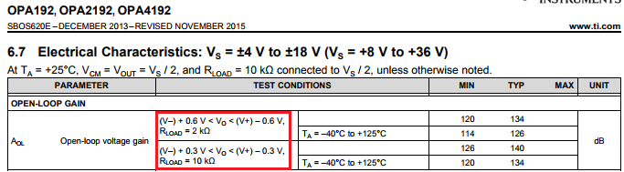

    除了Errol的响应之外,如果您只对OPA192的线性输出摆幅感兴趣(其中输出保持高开环增益),您必须查看用于测量开环增益的Condition (条件)列,AOL -请参见下文。  在无负载情况下,我估计来自任一导轨的线性输出摆幅在100mV以内,但与下面显示的其他两个负载不同,它在生产中未经过测试。

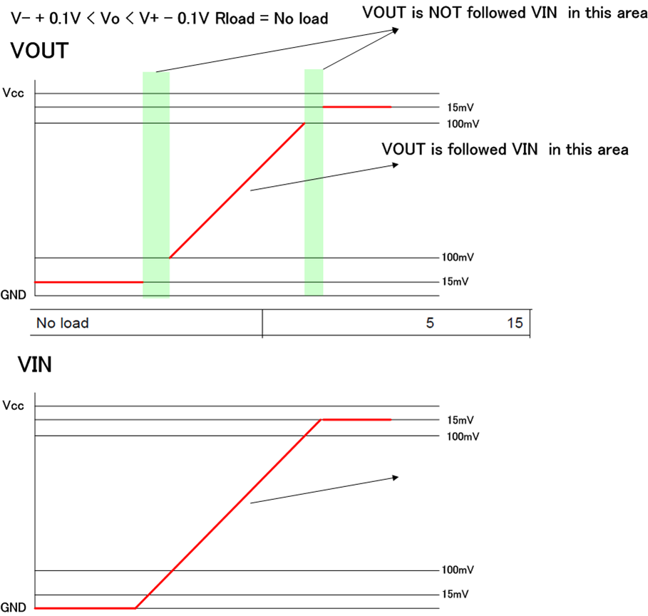

    如果您只对 OPA192的线性输出摆幅感兴趣,其中输出保持高开环增益,
    是的,我也对上述问题感到关切。 感谢您发送评论!
    根据您的评论,我理解如下所示的"无负载"情况。
