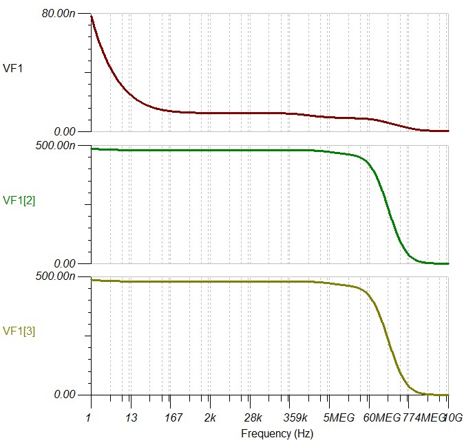

大家好,当我将温度从20C升至40C时,我得到了OPA857奇怪的噪音性能,分三步;请参阅随附的文件。
这与数据表中所写的内容不一致。
我运行可从TI站点下载的文件sbom863a。 有人能解释这种奇怪的行为吗? Br/Mats Andersson
    嗨,Mats,
    我认为OPA857 TINA-TI模型在预测温度中的噪声时存在问题,特别是TINA-TI中的分步参数功能。
    我建议保持数据表中提供的温度范围内的噪声值,而不是信任TINA-TI模型。
    此致,
    Rohit
