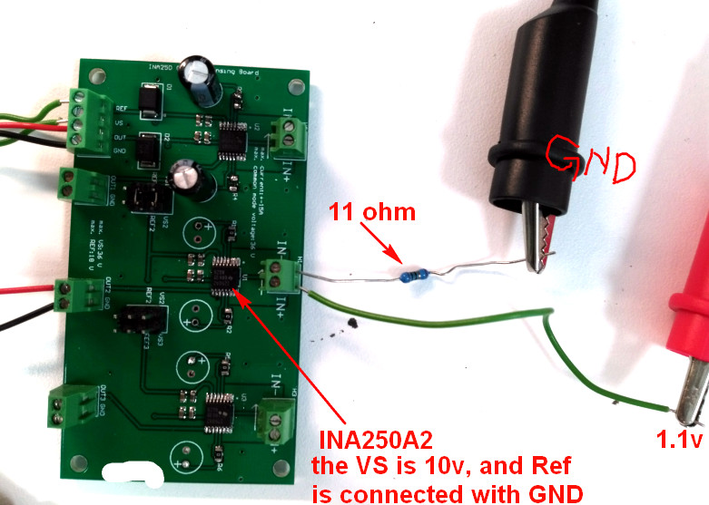

大家好,
我现在使用INA250A2进行直流电流测量。 我使用通用电阻器和直流电源来生成直流电流,如下所示,
因此,INA250A2的电流抛出量应约为0.1A,这已通过高精度商用电流表进行验证。
但是,我从INA250A2的输出中得到的是PWM,如下所示,
我为什么会得到这个? 请帮助我找出我的问题所在。
谢谢你。
    您好,Yunlong,
    您是否可以尝试使用1.5V电池作为电源进行相同测量,并在问题仍然存在时查看?
    卡 洛斯,您好!
    感谢您的回复。 我已找到问题所在。 11欧姆电阻器的电源接地未与板电源的接地相连。 将它们连接在一起后,问题就解决了。
    您好,Yunlong,
    太棒了 我很高兴你能找到问题的根源:-)
