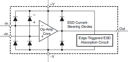

    更多信息:此电路用于感应冲击。 压电可以产生明显的电压,并产生硬冲击。 压电是否会损坏输入。 我看到导轨上限和下限为+0.3V和-0.3V。 但是,此设备在输入上具有10mA保护二极管。 正如我在操作说明中所提到的,我们还注意到,当更换一个运算放大器时,其旁边的运算放大器会受到影响。 压电会产生加热的电压,这也可能高于或低于上述限值。 同样,人们会认为保护二极管将会启动并保护设备。

    每个电源的输入(和输出)都有保护二极管。
    输入中的任何瞬变都将传递(夹紧)到电源。 可以提起电源-但如果瞬态电流足够大(ESR足够低),则旁通盖应夹紧瞬态电流。 如果这些是小型SMT电阻器和电流盖,则它们可能会在高压下分解。
    但是,您与传感器串联75k,因此传感器需要产生超过750V电压才能获得10mA.it,这种情况并不罕见,因为这些传感器在直接撞击时产生大于1kV的电压。
    10mA是二极管的ABS最大值-您确实希望使二极管电流尽可能低(建议<1mA,<100uA甚至更好)。 在10mA时反复撞击二极管可能会随着时间的推移而损坏它们,因为它们不能连续使用(只是偶尔发生的事件,如ESD事件!)。
    如果传感器确实产生高压瞬态,它将在1.5V总线和引脚1和2之间产生此电压。
    如果瞬时上升时间足够快,它将直接通过C4并击中针脚。 C6和R9会稍微抑制瞬变。 如果上升时间足够慢,可能会将C6和C4充电至高电压。

    理想情况下,应在传感器上安装一个钳位二极管-最好在R3/R4/C4和1.5V线路的接头之间。 如果0.8V太低,您可以将二极管串联以获得1.6V的电压。 就像这样(每二极管0.8V)。
