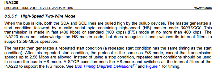

INA220 I2C是否支持CLK拉伸功能? 太棒了!
    您好,Vera,
    此器件符合I2C规范,因此应支持时钟拉伸,因为这在I2C定义中存在。 您是否会因为想要避免这种情况而提问? 您使用的速度是多少? 此设备支持400Kbps的高速模式,如果您一直认为它需要在100Kbps的基本时钟下运行,这一点值得注意(有关部分信息,请参见下图):
    如果这回答了您的问题,请验证答案,以便我知道我能够帮助解决您的问题! 如果您有其他问题,请按我的方式发送,我将努力解决这些问题。
    此致,
    尼克

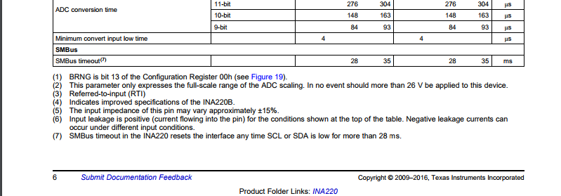

    继我的同事在上面的回复之后,我想补充一点,I2C有一个超时时间为28mS (根据I2C规范要求,设备必须执行超时,以避免出现无法响应的线路锁定)。
    如果您计划使用时钟扩展来执行ISR,则必须确保在最大28mS (理想情况下更少)的窗口内完成此操作,以确保数据不会丢失。
    您好,Nick:
    非常感谢您的回复!
    客户在100KHz SCLK上使用,在其他情况下可能会达到400K,他们已经使用CLK多年,没有发现问题,所以不管是否正常,都要加倍检查。 :)
    卡洛斯,您好!
    非常感谢提供的信息!
    幸运的是,目前客户的时间大约为260小时,所以感觉还可以。 :)
