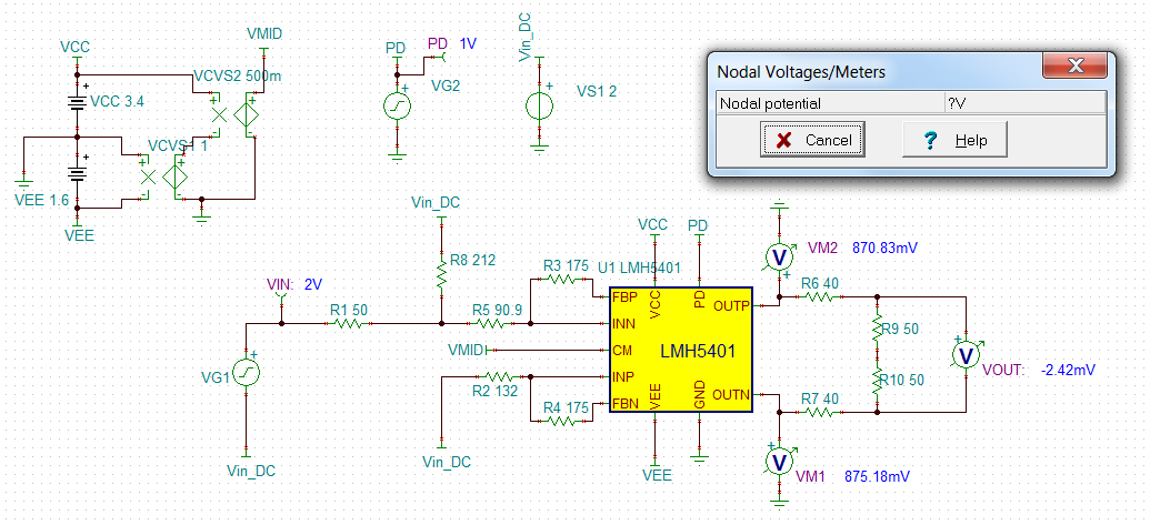

我的客户正在寻找一款高速AMP作为通用电压转换器。 G=1,BW最高可达2GHz。
他们想要将2V通用电压输入信号转换为0.9V通用电压输出信号。 我们是否有适合此用例的设备?
    您好,Luke,
    如果高速AMP具有完全差分输出,客户是否可以接受? 如果是,则LMH3401或LMH5401是良好的选择,应能够满足客户对2GHz BW和电平转换(2V至0.9V输出共模电压信号)的要求。
    此致,
    Rohit
    您好,Bhat,
    与LMH5401一样,输入VCM为(VS-+VCM, 0.41 VS-+-VCM),输出1.41 为(VS-+2,VS-+2)。
    0~+5V电源或-2.5V~+2.5V电源可适配至2V至0.9V转换。
    为什么您说LMH5401可以满足要求?
    类似于LMH3401。
    您好,Luke,
    2V输入VCM不是直接应用于器件输入引脚,而是应用于增益设置电阻器之前。 此外,LMH5401不仅限于单个+5V或+/-2.5V电源。 它可以在+3.4V/-1.6V电源电压下工作,其中0.9V的输出VCM位于中轨的中心。
    我已经提供了一个使用LMH5401的TINA-TI电路,该电路应能满足您的应用需求。 e2e.ti.com/.../LMH5401_5F00_InputCMlevelshift.TSC
    此致,
    Rohit
