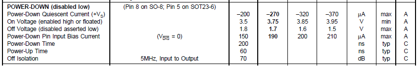

我想就OPA847提出两个问题。
1)
在VS =±4.5V条件下,您能告诉我"接通电压(最小)"和"断开电压(最大)"吗?
2)
我 认为 “关闭隔离”是在 “关闭”条件下指定的。
在#DIS=3.3V (VS =±5V) 条件下是否相同?
我相信这一点,但我想确认一下,以防万一。
此致,
Yaita /日本距离
    八分三,
    1.禁用功能参考正极电源,由通过以下禁用控制电路中的8k电阻器的电流控制。 因此,禁用电压将随正电源而扩展,即对于Vcc = 4.5V,典型的"接通电压"将为3V,最小值将为3.25V。 同样,"断开电压"将为1.3V典型值和1.2V最大值
    2.只要放大器被禁用,关闭隔离规范将保持为真。
    Keyur
    您好,Keyur-San,
    感谢您的支持。
    关于问题2,我认为 以下条件不是OPA847的禁用状态 ,禁用放大器所需的电压小于#DIS=1.8V (典型值)。
    >#DIS=3.3V (VS =±5V) 状态
    我的理解是否正确?
    此致,
    Yaita
    八分三,

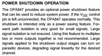

    正确;使用3.3V (Vs=±5V)时禁用引脚,放大器可能无法完全禁用,因为5V电源的VDIS = 1.7V或更低。 关闭隔离规范是指禁用放大器时。
    另外,请注意,禁用功能与其说是隔离功能,更像是节能功能。
