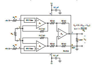

我正在考虑使用INA826作为高输出阻抗电流源。 我不太关心确切的电流,而是稳定性。
电流不能因负载不同而变化。 (100-150欧姆@ 1mA   和  1-1500欧姆@ 100µA)
这必须确保数年(例如 ~1万h)
因此,我必须考虑放大器增益的长期稳定性(而不是偏移电压漂移)。
如图所示,(仪表放大器的差分放大器)比率R6/R7或R1/R2应保持完全相同。
有人能给我一个大概的值,说明我们预计会出现多少增益漂移?
温度范围:0-70°C
负载:无负载(电压缓冲器输入)
致以诚挚的问候,在此提前感谢,
Achim Schäfer ć
    Achim,
    首先,INA826不是图中所示的差分放大器,而是如下所示的仪表放大器:

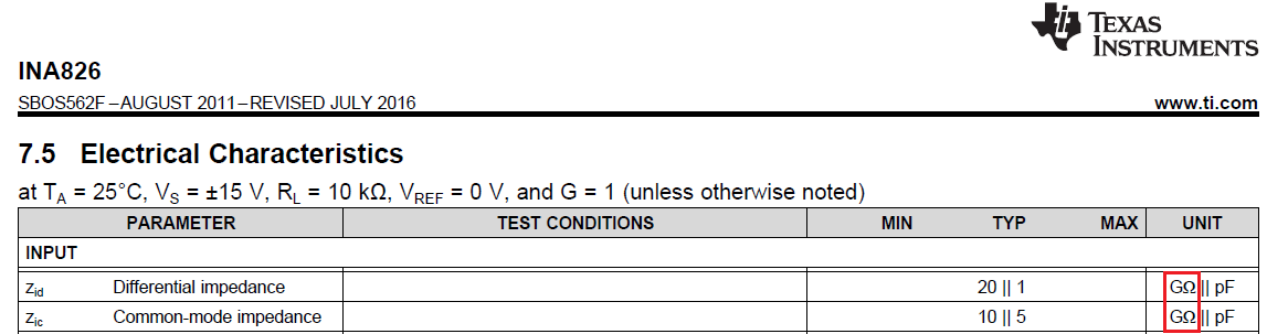

    两者之间的差异非常重要,因为与差动放大器不同,仪器放大器的输入阻抗非常高-请参见下文。

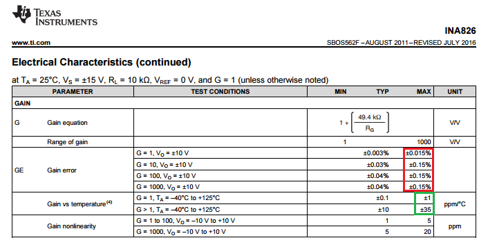

    就温度增益漂移的问题而言,它取决于增益,并在数据表中指定为:
    对于G=1,最大增益漂移为+/-1ppm/C,而对于较高增益,最大增益漂移为+/-35ppm/C (参见下面的绿色框)-由于外部增益设置电阻器RG,这些数据表限制不包括错误。
    温度增益漂移与初始增益误差无关,因此也与长期增益偏移无关。  与我们的大多数数据表规格一样,INA826中的最长寿命时间增益偏移(表示在室温下持续运行10年(876000小时)),小于指定的最大初始增益误差: G/- 0.015 % 表示G=1,最高为+/-Gains 0.15 % 表示较高增益-参见下面的红色框。

    INA826内部增益设置电阻器的初始值和TC系数的匹配是增益初始错误和漂移的主要原因,也是CMRR规格的限制因素,因此所有这些电阻器都在晶圆级别进行激光微调。 G=1时的+/- 0.015 % 初始最大误差仅适用于产品生命周期的开始,之后可能在生命周期结束时偏移多达+/- 0.015 %。  因此,在25°C下运行十年后的总误差可能高达+/- 0.03 %。  但是,由于0.003 % 的典型增益误差等于一个标准偏差,其最大值0.015 % 表示5-sigma,因此根据正常高斯分布概率函数,在其最大值/最小值处,1.7 百万单位中只有一个单位可以找到。  长期换档也是如此–在1.7 百万单位中,只有一个单位的换档时间为+/- 0.015 %。  因此,任何INA826单元在25°C下10年后增益误差为+/-INA826 0.03 % 的概率都很小,只有十亿2.89 的一个(1/1.7e6*1/1.7e6)。  但是,所有这些考虑因素都不包括湿度的影响,湿度可能会导致额外的应力,从而导致更高的位移(我们没有此类数据可供共享)。
