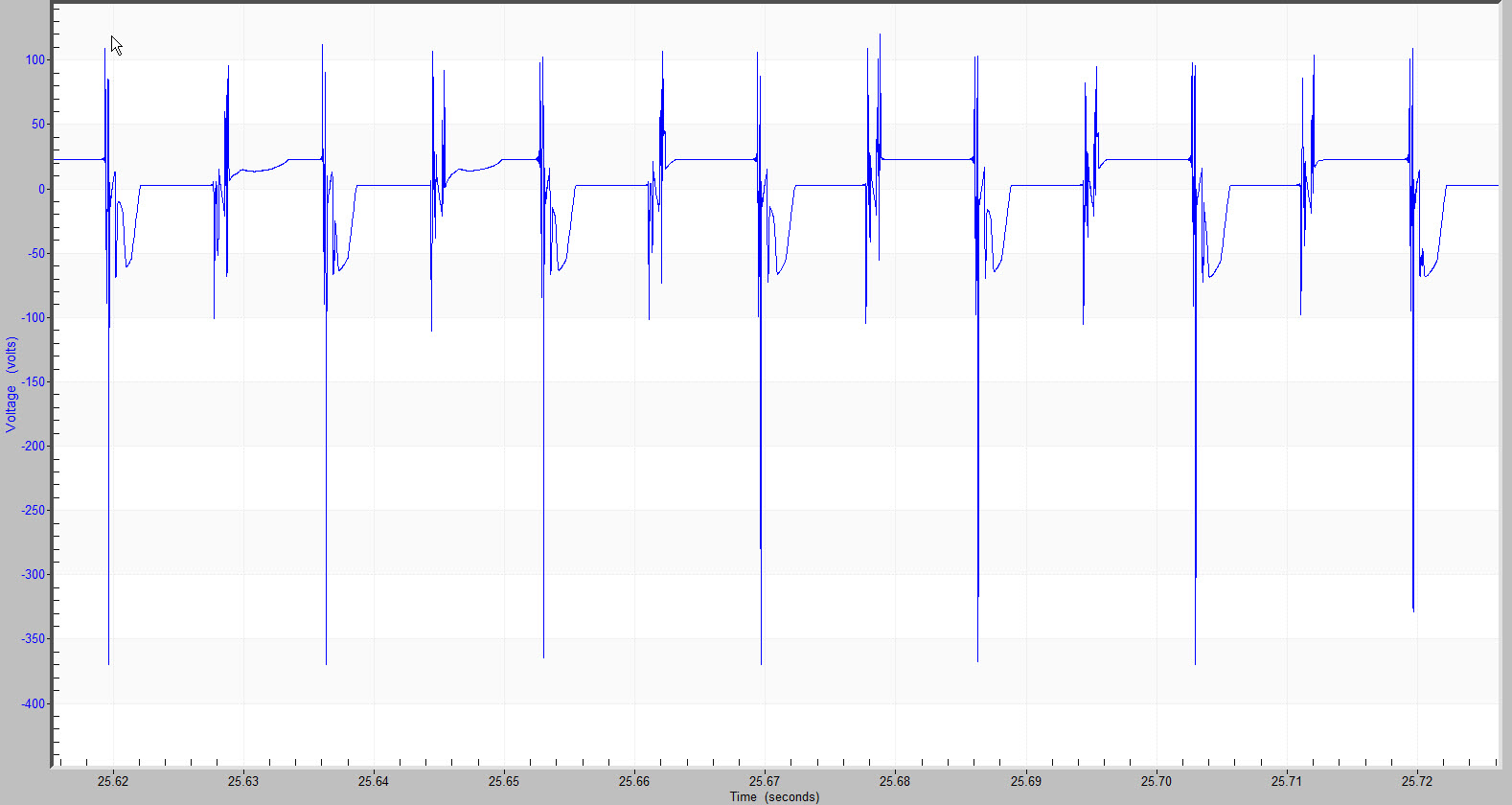

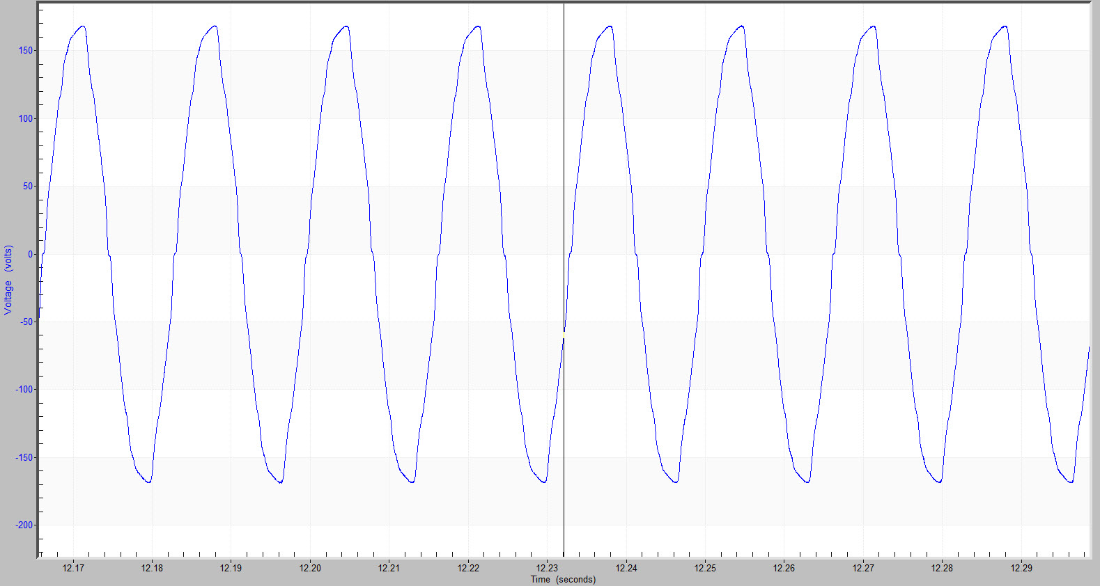

致力于一个设计项目,将交流和直流信号测量到自定义数据采集系统中。  我们已使用交流和直流通用工业电压测试了ISO124,所有测试似乎都运行良好。  但是,我们的原型测试导线具有极性反接,交流信号会发生显著变化。  不再是正弦波,每个点0的瞬变都被交叉。
下面是我们看到的发生这种情况的配置,120VAC热电压至-Vin,120VAC中性电压至+Vin。
ISO124能否处理差速器输入,还是高侧接地应为实例接地?

    遗憾的是,ISO124无法处理真正的差分信号。  您可以在数据表第8页上看到ISO124输入的基本结构。  如果您不介意,请继续并发布您在反向导联上观察到的输出波形的屏幕截图,我很好奇地想知道它是什么样子。

    以下是正常极性(采集速率50kHz):
    这里是 极性反接(收集率50kHz):
    不确定阶段关系,因为我们只有一个原型在工作。

    虽然我们的配置超出了预期设计,但您认为这种差速器设置是否会以任何方式破坏ISO124? 我们尚未发现本地化测试有任何变化。
    Phil,您好!
    根据您的分隔线,我认为您没有为输入提供足够的电流来损坏设备。  但是,后向配置可能会影响长期可靠性。  您的数据采集系统设置是安装后的静态设置,还是有可能定期颠倒导联?  当直流信号向后接线时,您会看到什么类型的输出?

    这将是一个移动接口,很容易被错误连接。  这就是我们关切的原因。  如果我们可以确定这不会损坏ISO124,也许我们可以使用此波形差异作为极性反接的指示器。
    当直流信号处于极性反接时,输出被视为预期(负极输入负极输出)。  这是通过稳定的信号而不是频率加数来观察的。  首先看到这一行动,使我们认为它将作为一种不同的投入。

    因此我们取得了一些进展,并且似乎发现数据采集系统中出现了接地回路。 这种奇怪的波形仅在使用直流电源供电的DAQ系统中出现。 仅使用电池工作时,波形对于极性反接是正确的。 因此,这似乎是一个设计问题,而不是ISO124问题。

    感谢更新!  当您告诉我DC配置是正确的时,我认为DC源必须是相对于您的中性点的浮动。  我还注意到两条电源导轨(第一篇文章中显示的两条Vcc+线和Vcc-线)看起来好像是绑在一起的-这真的是吗?  如果是这样,您就是通过ISO124击败隔离。
