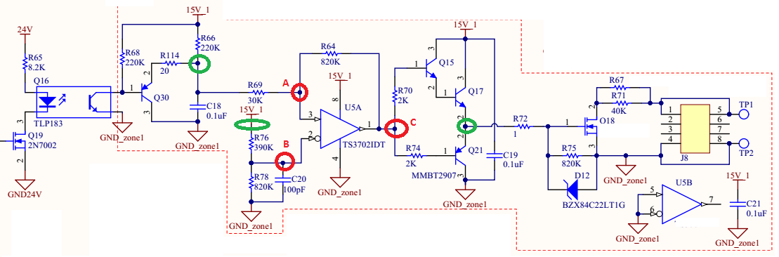

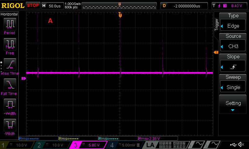

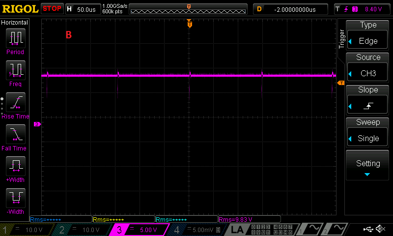

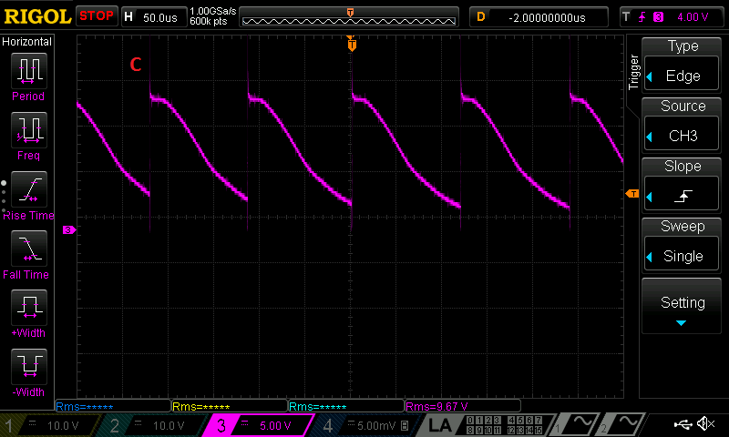

我用TLV3702替换了PCB上的一个比较器(示意图中的U5)。 标记的红点A,B和C的电压有异常故障,如所附波形中所示。 绿点电压正常且无噪音。 在测试过程中,C18电压保持为零。 在更换之前,没有这种问题。
电压波形使用Yokogawa 70.0924万差分探头测量。 我注意到,如果GND_zone1连接到无源探头的接地夹(无源探头电缆的另一端与示波器断开,因此探头电缆浮动),则所有故障都消失了。 我尝试使用万用表电缆和一条20英寸电线(全部浮动)。 它们都可以消除故障。 已尝试使用一个LeCroy CP031差分探头。 结果与横河探头相同。  故障频率与15V开关模式电源相同。 在测试过程中,U5B的引脚5提升至15V。 没有跳线连接到主板。 一次探测一个波形。
你能对此作出一些说明吗? 我不知道噪音是真的存在还是由我的探头带来的。

    如果测量点A,B,C参考接地(GND_zone1),为什么不使用被动探头,而不使用差分探头?
    请尝试以下几种方法:
    1.在尽可能靠近U5A引脚8和引脚4的位置添加一对旁通盖(0.1uF和3.3uF)
    2.在可能接地到GND_zone1的板上添加一个金属容器,并共享金属容器
    3.使用无源探头并将其接地至GND_zone1并分享结果
    4.如果您可以访问电池供电的示波器并使用它查看故障是否消失。 请分享调查结果
    所有这些建议都应有助于确定这些故障的来源和性质,并有助于制定解决方案。
