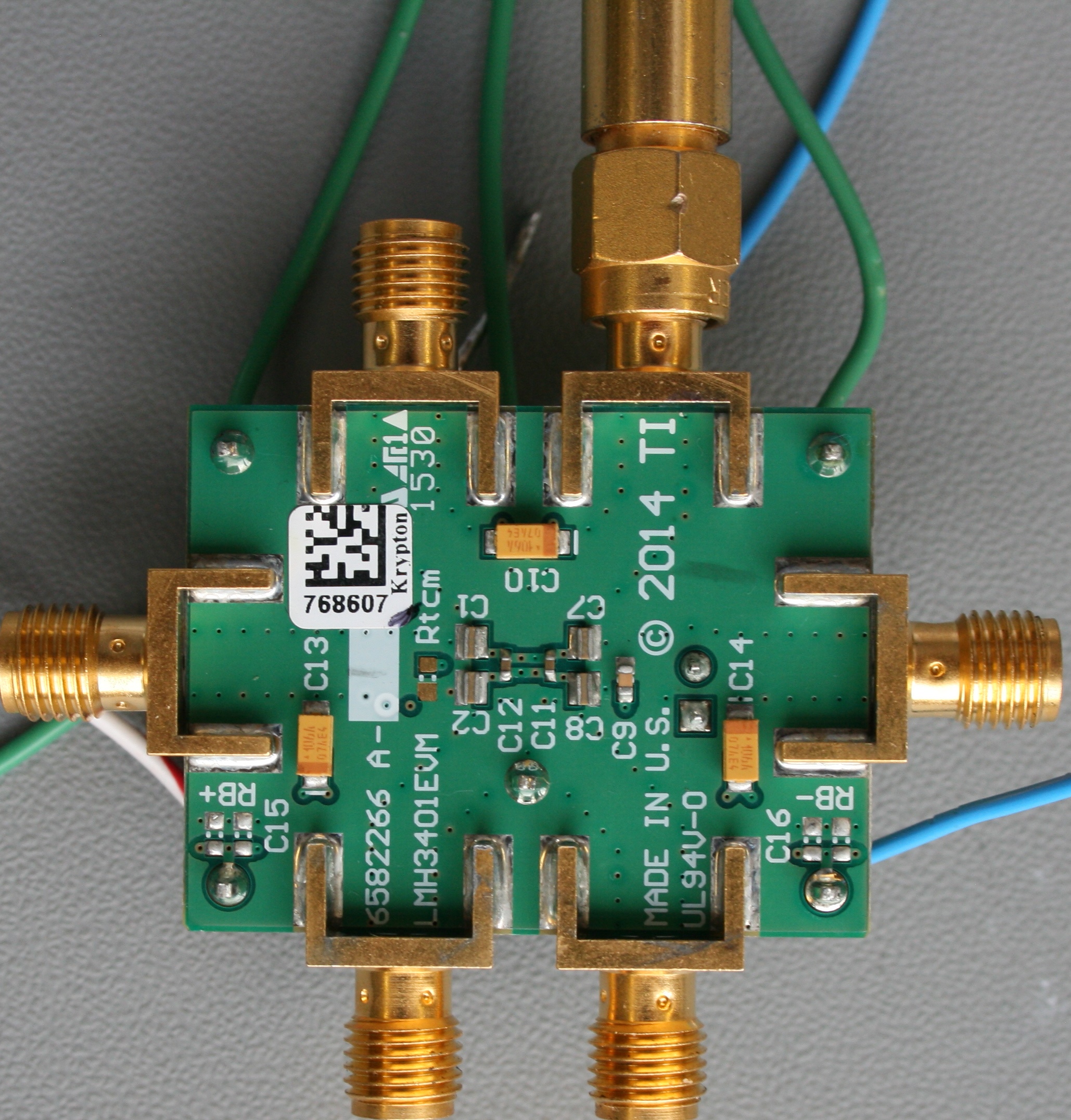

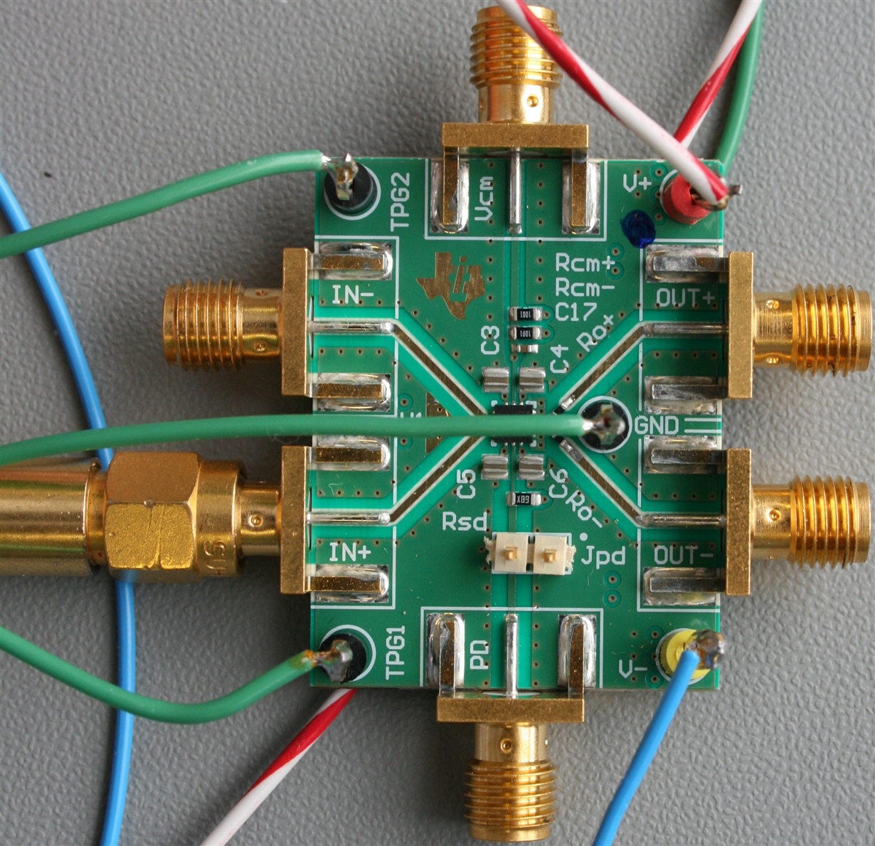

我正在尝试使用LMH3401EVM评估板从单端输入生成两个差分信号。 我有SBOU145用户指南的副本,但尽管如此,我仍在努力获得我想要的性能。 评估委员会没有做我期望它做的事情**(**根据阅读SBOU145用户指南预期做的事情)。

为了满足我的需求,LMH3401EVM评估板需要进行一些修改,我附上了我所使用的‘评估板’的几张照片。
评估板构建标准目前为'收到',即我没有对'评估板'进行任何修改。 注:与评估板的实际连接在Excel表中有详细说明。

    您好,Derek,
    是的,LMH3401适合直流工作。
    我认为 您的设置中发生的情况是,您在输入端引入了DC偏移,由于  未驱动输入端与50欧姆接地短路,该偏移随后传播到输出。 这主要是因为用于驱动单端输入的信号发生器是交流耦合的(支持从0.3 到400MHz),而非驱动输入端是直流耦合的,带50欧姆到GND。 在单个5V电源或+LMH3401电源上,此 输入不平衡会导致 不相等的直流电流 从3.9 输出的两侧通过内部反馈(RF)和增益(Rg)设置电阻器流向输入,从而在输出端引入直流偏移。 在分离式+/-2.5V电源上,这不是问题 ,因为 输入和输出信号都是参照GND的,因此没有直流电流通过LMH3401输出流至输入。
    一种固定方法是在50欧姆接地端接至GND之前,在非驱动输入端使用外部直流阻塞盖,以便LMH3401输入保持平衡。 此修复程序主要用于测试目的,而不是用于实际实施。 在实际实施中,您将非驱动输入50欧姆电阻 设置为与驱动单端LMH3401输入的电源相同的直流电压。 解决此问题的另一种方法是在 源 输入上使用Bias-T ,以便您可以将 从动输入上的已知直流电压设置为LMH3401的非从动输入端。 有关此主题的详细信息,请参阅TI设计部分5.1 :
    另外,还必须注意LMH3401的输出共模电压设置在10欧姆内部电阻器之前。 因此,在VCM引脚上设置1.5V将在LMH3401输出处设置1.5V,然后设置10欧姆内部电阻器。 现在,如果您用50欧姆至GND端接OUT+和OUT-,则由于电阻电压分割,您将在这些节点处记录0.75V。 在实际实施中,通常使用100欧姆差分,而不是每个50欧姆到GND,以避免电压分割。
