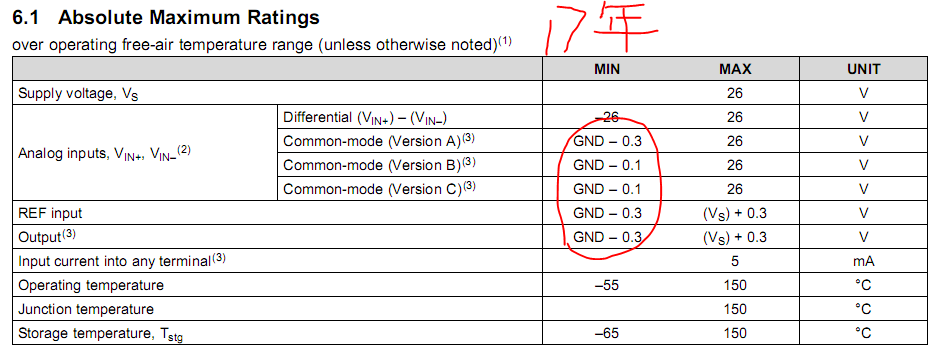

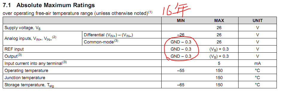

我注意到INA214 Y16数据表和Y17数据表。 通用模式的VIN+/VIN-的最大值不同。 是什么让这种情况与众不同? 流程是否发生变化或其他任何情况? 谢谢!
David
    您好,David:
    感谢您使用TI论坛。 此设备的B和C版本的值与A版本不同,因为它们具有不同的输入ESD单元。
