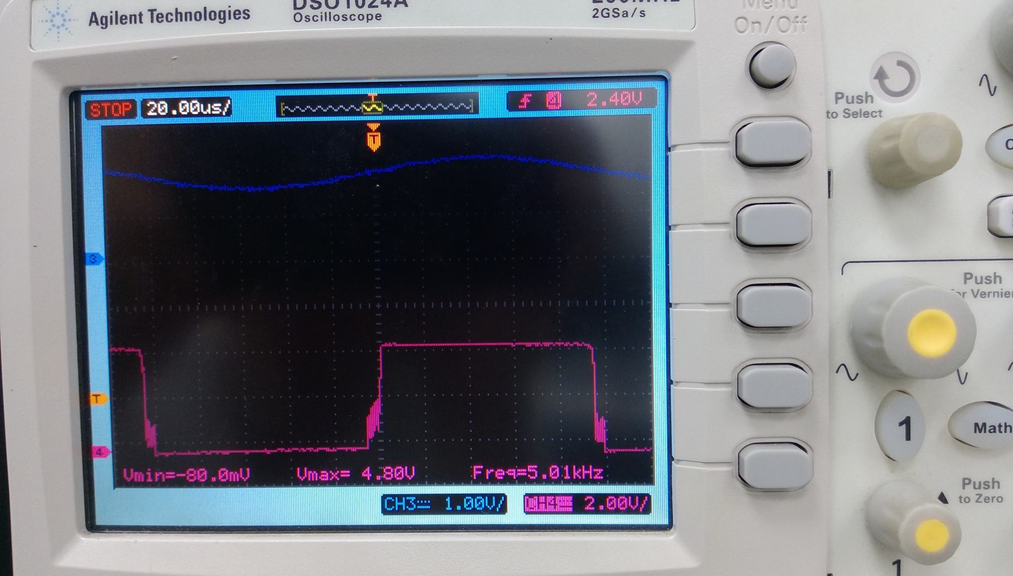

您好,
我使用5V (GND)电源电压,反向输入恒定2V和非反向输入5kHz正弦波(1.5V~2.5V)测试了TL714。
在方波的两端都有一些振荡。 当我提高正弦波的速度(比如1~2 MHz)时,情况变得平静甚至消失了。
我在电源上增加了旁路电容,甚至在输入处增加了小电阻,以降低噪音,以免滞后不足,但不起作用。
 感谢您的任何帮助。
    您好,
    TL714是一款快速器件,输出上升/下降时间为5ns。 这需要高速布局技术。 TL714具有10mV的内置滞后,因此您不应在转换时受到"抖动"。
    电源或输出线路中的任何电感都可能导致接地线路中出现"振铃",这可能导致错误的触发器-与您看到的情况类似。
    性能取决于布局。 如果您正在测试插入到Protoboard的DIP适配器板上的电路,则如果布局不紧,则预期会响铃。
    最小化输出电容-因为电容负载会在输出充电/放电电电容负载时增加电源电流峰值-导致接地和电源反弹。
    如果您必须使用试验电路板,请将陶瓷0.1uF保护盖直接穿过电源引脚(电路板上),并尽量缩短电源和输出上的电线长度。 在1 cm 下,将布局和总电线长度保持紧固。
