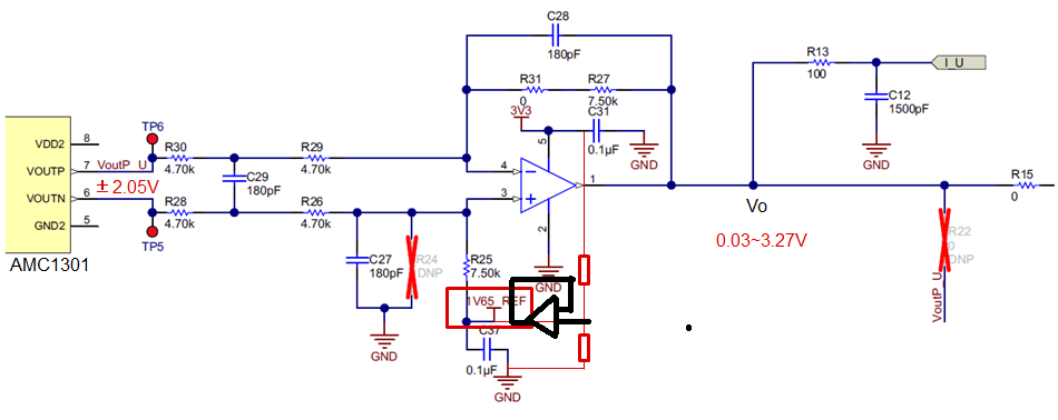

当我们使用此功能将 差速器转换为单个时,我们需要如下所示的参考。 我的问题是,我们是否可以使用分压器来生成此参考电压? 安培是否对分压器电压有一些影响?

    因为REF引脚必须能够吸收/输出电流,这会干扰分压器,因此REF引脚必须由低阻抗源驱动。 因此,您不能使用原理图中所示的分压器,除非您用增益为1的另一运算放大器进行缓冲-参见下文。
    您好,Jiachen:
    我强烈建议在分压器和进入R25的REF节点之间的缓冲配置中使用运算放大器。  这将最大限度地减少影响差分放大器传输功能的负载效应。  不建议这样做,因为您必须定制分压器和R25的电阻值,以匹配转换功能内的反馈电阻值(R27+R31),从而获得平衡差动放大器。  由于部件公差,这将相当困难。  我已派生传输函数并将其附加到该螺纹柱上,以便在初始POST中获取原理图。
