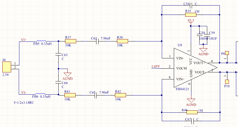

dears,
   客户测试运算放大器THS4121输入和输出,未检测到输出。
  VIN=±3mV  Vocm=1.65v,您能帮您检查一下吗?
    您好,Cris,
    客户是否在输入端施加直流电压? 如果是,则可能不会在输出处注意到任何信号,因为输入由系列CAP C62和C65进行交流耦合。 另一个原因是 ,应用+/-3mV输入只会产生+/-150mV输出,这是输出处非常小的信号差。 您可能需要将信号增加到 +/-15mV,以便看到任何明显 的输出信号。
    此外,客户是否有理由在反馈信号上使用1M欧姆电阻器- R35和R46?  使用1M欧姆电阻器时,电路输出噪音过大。 我建议对 ~10-kohm的反馈使用一个合理的值,然后将rg相应地缩放为200-ohms,以获得-50 V/V增益。

    尊敬的Rohit,
    非常感谢您的回答,这对我有很大的帮助。
    但还有另一个问题:基准电压测试,最初是1.65v,经过几次测试,结果是0v;
    是否存在突变因子? 非常感谢。
    您好,Cris,
    我认为参考电压不应该接近0伏。 在上图中,哪个电路在针脚2处提供参考电压? 此引脚与GND之间是否有0.1uF的交流耦合盖?
    参考电压测试的乘数应非常接近1。 因此,如果上图中的针脚2电压为1.65V,则针脚4和5的电压应非常接近1.65V的值。 这种情况假定没有差分输入应用于VI+和VI-终端。
    客户是否尝试使用~10千欧的反馈,然后将rg相应地缩放为200欧姆以获得-50 V/V增益,并注意到输出摆动中的任何差异?
    此致,
    Rohit
    您好,Rohit,ö m
    客户尝试使用~10千欧的反馈,然后将rg相应地缩放为200欧姆以获得-50 V/V增益
    但输出摆幅没有差异,1.65v参考电压具有100nF滤波电容器,这是包含因数?

    您好,Cris,
    否,100nF不是包括因子,仅用于稳定1.65V参考电压。
    请您回答以下问题:
    1.客户是在THS4121输出引脚处测量差分电压,还是在每个输出端测量单端电压?
    2.如果测量的是单端输出电压,那么测量的每个单端输出电压的值是多少?
    3.此外,客户是否在输入VI+和VI-处应用差分直流电压? 请务必注意,施加在输入端的任何直流电压都将被CAP C62和C65系列的输出端阻止。 因此,THS4121不会出现任何输出摆幅。
    4.在上图的引脚2处,哪条电路提供参考电压?
