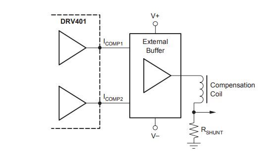

您是否有外部补偿线圈驱动器的示例?
我想知道我应该选择哪种类型的外接功放,并举例说明原理图,我应该注意哪一点。
■要求摘要。
・Ω 18Ω 和线圈(1000转/μ F)
・分流寄存器为10Ω
・初级电流为50A,ICOMP引脚在10引脚和11引脚之间流动50mA  ,因此缓冲输出电流 应为50mA。
 ・外部驱动器提供±15V电源。
→我认为高电流输出放大器比OPA552更好。
此致,
TTD
    您好,TTD:
    您可能需要使用与 我们的TIPD184相同的输出电路。  TIPD184 专为DRV411设计,但 与之类似,它也驱动补偿线圈。
     晶体管提供所需的电流,而磁性元件向系统提供反馈。  此 TIPD184 输出驱动器可能更便宜,更灵活,因为您可以更改输出晶体管。
