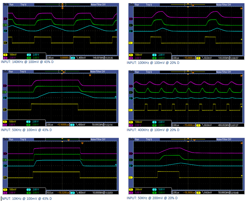

我指的是数据表第18页上的信号过滤。
我认为RF和CF在差分输入处构成低通滤波器。
关于射频和CF的选择,如何计算滤波器特性(如截止频率)?
BestRegards
    你(们)好
    您确实正确,但是组件的值应该足够,以便仅衰减输入转换率。 这对于消除短期故障或提高器件输入处的ESD灵敏度非常有用。
    滤波器计算应非常标准,使用计算器时,确保电阻值保持低于10欧姆。
    INA180本身已具有良好的高频抑制,因此在现实中,TI不鼓励在可能的情况下使用滤波器。 对于低频带通过,应在输出端执行滤波,以最小化部件尺寸并减少由输入偏置电流引起的错误。
    此处是INA180自衰减的几个图解,无需任何输入滤波,供您参考。 INA180是 绿色图,黄色是输入。
