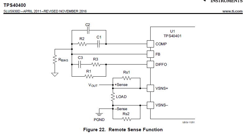

您好,
我尝试使用INA188进行DC-DC中的远程反馈。 之前,我发现INA188很难保持稳定。 我提到过   添加Cbypass,但它只能提供一点帮助。 但是,AD8421在这种情况下是稳定的,但我不知道原因。 我认为ina188可能对输入噪音敏感。 您能否帮助解释哪些参数对于 远程反馈应用程序很重要? 您也可以推荐其他更好的部分。 增益为1。

    您好Di:
    我希望能全力帮助您解决此问题,我正在收集远程反馈信息。 乍一看,AD8421的增益为1,增益带宽(GBW)为10MHz,而INA188的增益带宽为600kHz。 就稳定性而言,这可能是有意义的,但您看到INA188的波形到底是什么? 更多原理图信息有助于了解这些零件是如何偏置的。

    谢谢你,Peter。
    我将在稍后提供波形。 我不明白为什么像AD8421这样的大GBW对该应用程序的稳定性有帮助(有意义)。 你能照亮它吗?

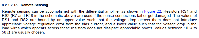

    您好Di:
    我需要一些更多的原理图 信息来说明您正在使用感应电压进行哪些校正,但是当负载变化时,您的功率IC或降压转换器的电压将会按功率级带宽的比例振铃。 因此,如果您使用的仪表感应放大器具有更高的BW,那么它可以更好地跟踪这些变化以 纠正内部FET的电压。
    但是可能还有其他问题,例如输入偏置电流以及RSNS +和RSNS值-导致DC错误。 请参阅下面的TPS4.04万集成差动放大器遥感数据表摘录:
