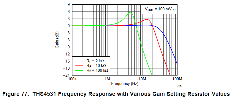

尊敬的专家:
我的客户正在考虑THS4531,有一个问题。
请问您有什么建议?
根据数据表,它被描述为增益小于10。
是否可以使用大于10的增益?
我想使用增益50。
感谢您提前提供的巨大帮助。
此致,
信一
    您好,Shinichi,
    是的,THS4531的增益可以超过10个(或在您的应用中为50个增益)。
    但是,我要提醒不要在增益设置中使用高值反馈电阻(RF),因为该设备在 使用较高值RF时容易出现不稳定。 数据表第34页解释了稳定性与反馈电阻的关系。 此外,50的高增益将大大减少生物武器。 我建议分两个或两个以上阶段进行,以便取得同样的收益,这对生物武器的影响较小。
