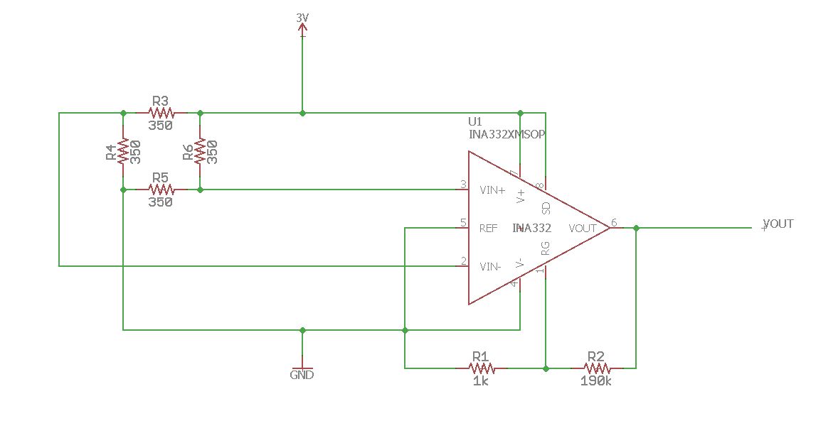

我正在设计一个称重传感器放大器,我正在使用INA332来放大信号,但我遇到了问题。 阅读完数据表后,我最后看到了下面的电路:
增益设置为G = 5 + 5*(R2/R1)= 955,接近INA332的最大值。 我在加载应变计时收到响应,该应变计与我施加的载荷相对应。
问题在于,当(VIN+)-(VIN-)= 0.3 mV时,输出电压为~1.89V。 测量VIN+和VIN-参考接地,显示它们为~1.5V。 我在这里错过了什么吗? 我将REF连接到GND,以便在加载仪表时输出电压将覆盖ADC的大部分范围。 0.3 mV * 955 = 0.29V,这让我怀疑参考引脚上的连接是否有故障。 我测量了针脚处的电压,电压为0V。
有人能告诉我A)数据表中缺少什么,还是B)我的电路可能出了什么问题?
非常感谢,
Kevin

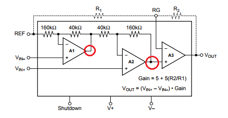

    Kevin,
    由于在电路条件下内部节点的非线性(这些节点不能一直摆动到任何一个轨道),因此必须满足特定范围的增益,Vref和VCM,以确保INA332正常运行。
    对于Vref=0,您可以使用的最大增益小于380,但这将使您的输入电压范围非常小-参见下文。
    要使用995的增益,参考电压必须大于20mV -请参阅下文(请注意绿色圆圈中输入电压的非常有限范围)。
    为了确保仪表放大器的线性操作,请下载VCM vs Vout计算器以确定特定条件要求:
