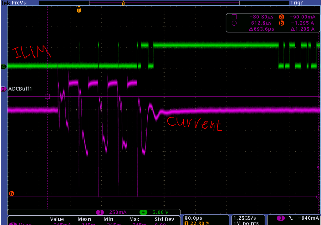

在我们的设计中,OPA564似乎不稳定地进入/退出过流,而运算放大器从外部负载吸入约250mA DC。 电流设置为1.5A限值,ISET=4.7kOhm。 已尝试将ISET引脚短接至GND以最大化电流限制,但没有帮助。
我们注意到:
 - 电流上升速度快时,Ilim触发器约为-1.25A (3.5GA/秒转换速率) -预期值

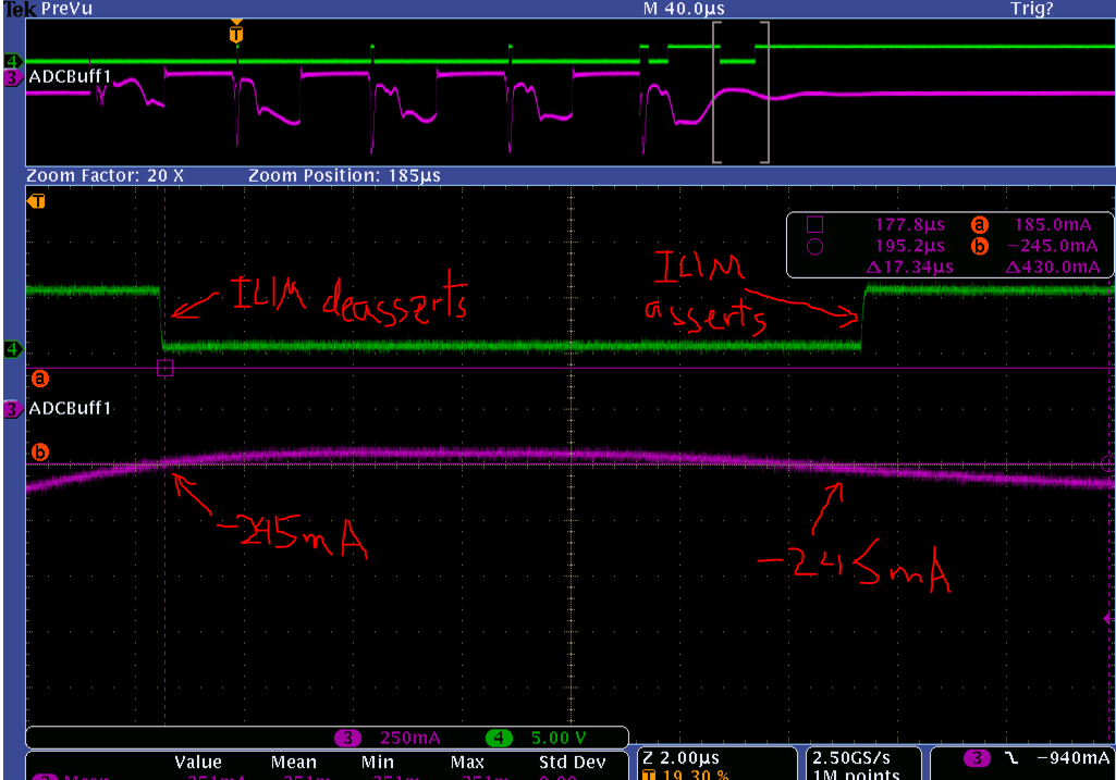

 -当电流降至-250mA时,Ilim会断言(1A滞后看起来相当大,但也可以)-有点意料之中

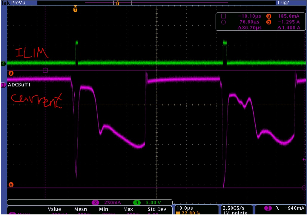

 -如果电流以更慢的转换速率(大约0.35GA/秒)超过-250mA,Ilim将再次断言....因此,Ilim在250mA负载下有效地保持触发 -不正常
我正在附加捕获此行为的波形。 如果您对可能发生的情况有任何线索,请进行评论。
    您好Vadim:
    以前从未见过这种特定的IFLAG行为。 奇怪的是,低输出di/dt是导致信号指示放大器处于电流限制的情况。 从第一个DSO图像中可以看出,尽管电流限制标志意外进入高位,但OPA564仍提供-245 mA输出电流。
