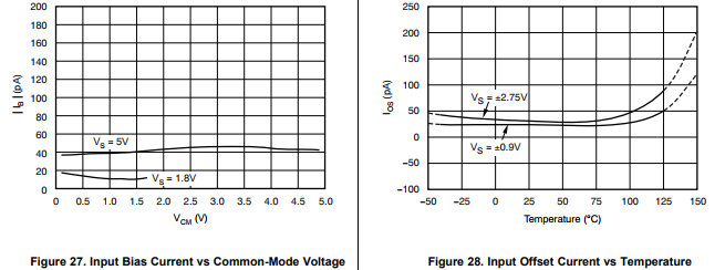

我必须使用INA333的一些大输入电阻器,它将+/- 200pA输入偏移电流转换为大电压偏移。 在以下情况下,我是否可以假定输入偏移电流不那么悲观?
Vsupply = 2V (与TI测试条件下高达5.5V电源相比)
VCM = 0.75V
温度= 20至45°C
典型特性表示在较高电源和极高温度下输入偏置电流更大。
特性还表明,当输入偏置电流较大时,输入偏置电流会增加。
因此,我是否可以假设小于工作条件下的最大+/-200pA输入偏移电流?  对于这些条件下的实际最大输入偏移电流有何指导?  如果我尝试描述输入偏移电流的特性,您是否预计分布中会出现大量批次差异?
谢谢...
    格雷格
    建议不要在INA333前面使用大输入电阻器。  由于INA333是斩波器仪表放大器,其+/-200pA输入偏移电流只是前端开关产生的输入偏置电流峰值的有效值。  实际电流由~200ns持续峰值组成,振幅高达70nA -参见下文。  因此,例如,使用1Mohm输入电阻器时,可能会产生高达70mV的电压峰值,然后由仪表放大器的增益增加,并在输出时反映出来。   因此,如果您确实必须使用大输入电阻器,则应考虑使用非斩波仪表放大器,如INA828。

    感谢您的快速响应。  虽然我有高值输入电阻器,但也有电容器使交流电源阻抗相当低。  我最担心的是平均输入偏移电流导致的输入电阻器上的压降所产生的INA333输入偏移电压。  鉴于此,我是否可以认为平均+/-200pA输入偏移电流过于保守,因为我将使用2V电源,并且我的温度范围非常有限?  我只是认为公布的规格包含了更高的温度(偏置电流增加),这是我永远看不到的,而且输入偏置电流可能与开关馈通不匹配部分相关,在2V电源时,与该规格中的5.5V最坏情况相比,这种不匹配应该更低。

    由于您不提供电路原理图,我只能假设您有大输入电阻器,后面接有输入电流接地端,这有效地形成了低通滤波器。  如果是这种情况,为了过滤掉输入电流峰值,您的RC必须使滤波器角频率比大约125kHz (100pF||100k,10pF/1M等)的INA333切碎率低十年。
    所有数据表图形都显示典型值,而不是最大值,因此+/-200pA的最大输入偏置偏移电流是25°C,而不是超过温度范围-因此, 典型规格50pA代表一个标准偏差,因此最大200pA代表正常高斯分布的4西格玛限值。  因此,您只能假设图27 (见下文)中显示的2伏电源的较低典型输入偏置电流可能转换为大约+/-25pA典型值,因此在25°C时最大+/-100pA
    但是,请注意,在这种条件下,IOS SPEC不会在生产中进行测试,因此做出这种假设会有一些风险。 此外,如果您知道图28中显示的输入偏置电流(参见上文),也会很有用。 在100°C以上高于50pA是由于ESD保护二极管的反向偏压泄漏电流在较高温度下成为总输入偏压电流的主要组成部分,而前端切碎操作的输入偏压电流峰值的集成值占总电流的主导地位 温度较低时的电流。
