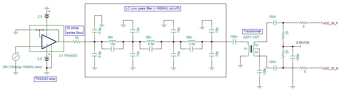

您好,
请查看随附的ADC输入驱动器电路快照,我正计划用于以250MSPS FS运行的ADS4129 ADC。 在我的应用中,我的输入信号是10mVpp 100MHz正弦波,它将由固定增益放大器THS4303增加10倍,如图所示。 THS4303输出将存在50欧姆电阻,之后将有~160MHz切断LC低通滤波器,以降低ADC的带内噪声(我计划提供一个选项来绕过此LPF)。
之后,出现一个1:1 ADT1-1WT变压器,该变压器为安培输出信号执行单端差动转换,并继续驱动ADC输入,如图所示。 对于我的应用,要求是能够测量传入正弦波的峰到峰幅度,并且至少具有10 % 准确度。 请确认您是否发现下面建议的驱动器电路存在任何问题?

    Anoop,您好!
    我认为您连接的电路没有问题。
    但是,如果您想通过优于10 % 来提高准确度,您应该考虑使用全差分放大器(FDA),如THS4541或LMH6554进行单差分转换。 1:1 ADT1-1WT或任何不平衡变压器在整个频率中通常没有非常准确的插入损耗特性,这会导致测量结果不佳。 如果您计划使用FDA,我建议将过滤器置于FDA和ADC之间,这当然是差分过滤器。
