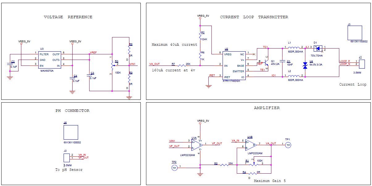

您好,
我使用XTR117设计了一个电流回路电路,用于连接PH传感器。 我正在连接此电路的示意图。
此处使用两个精密微调电阻器,一个用于偏置控制,另一个用于增益控制。 此电路由ADC电路随后的电路提供的回路电源工作。
我正在该电路中使用高精度电阻器。 ADC读取49.9R电阻的电流。
建议我获得最大精度和4-20mA精确输出。
Sebastian
    Sebastian,
    一些事情:
    1)您需要确保的一件事是,IRET接地是输入电路共用的,而不是系统中的其他接地(如电源接地)共用的。 必须允许该节点浮动,以保持正确调节。 此外,您还需要确保所有输入电路消耗的总电流不超过4mA。 XTR无法调节到低于输入电路所需的电流水平。
    2)您可以考虑使用更精确的外部参考来设置输入偏移电流。 集成基准漂移0.1mV/degC,温度过高不如专用基准精确。
    3)您也可以考虑在U1B反馈中添加一些滤波,以减少XTR117中的一些噪音。 请记住,由于您使用电位计调节增益,因此您也将移动切断频率。
    4)如果您想估计可能出现的错误类型,您可能会发现以下电子表格中的一些选项卡很有用: e2e.ti.com/.../DAC_2B00_XTR_5F00_2WIRE_5F00_XMITTER_5F00_ErrorCalcs_5F00_kd.xlsx
