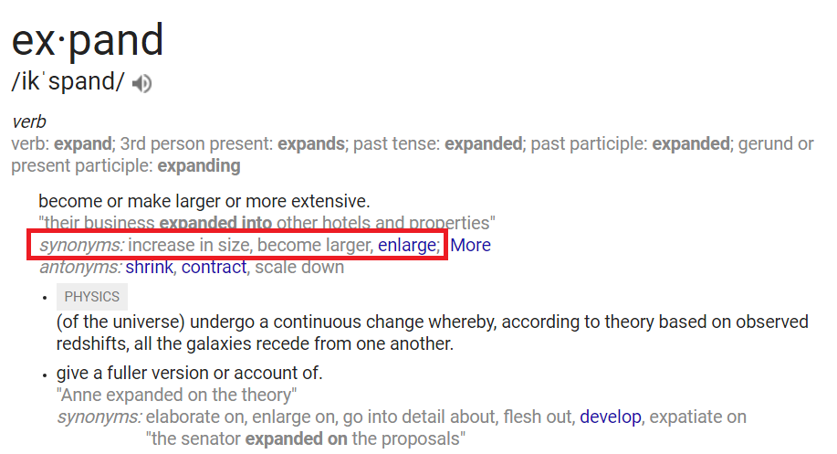

    一次 确认,以防万一。
     以下是否为"花费"类型?  “伸展”是否正确?
    温度范围内循环使用OPA227会导致各种材料(如芯片,导联框架和注塑化合物)不同的速率消耗,
    此致,
    Yaita
    不,我的意思是扩展,但扩展的含义相似。  在高温下,大多数材料(如导联架和注塑化合物)会变大-参见下文。
    您好,Marek-San,
    我对我的误解表示歉意。
    感谢 您的支持。
    此致,
    Yaita
