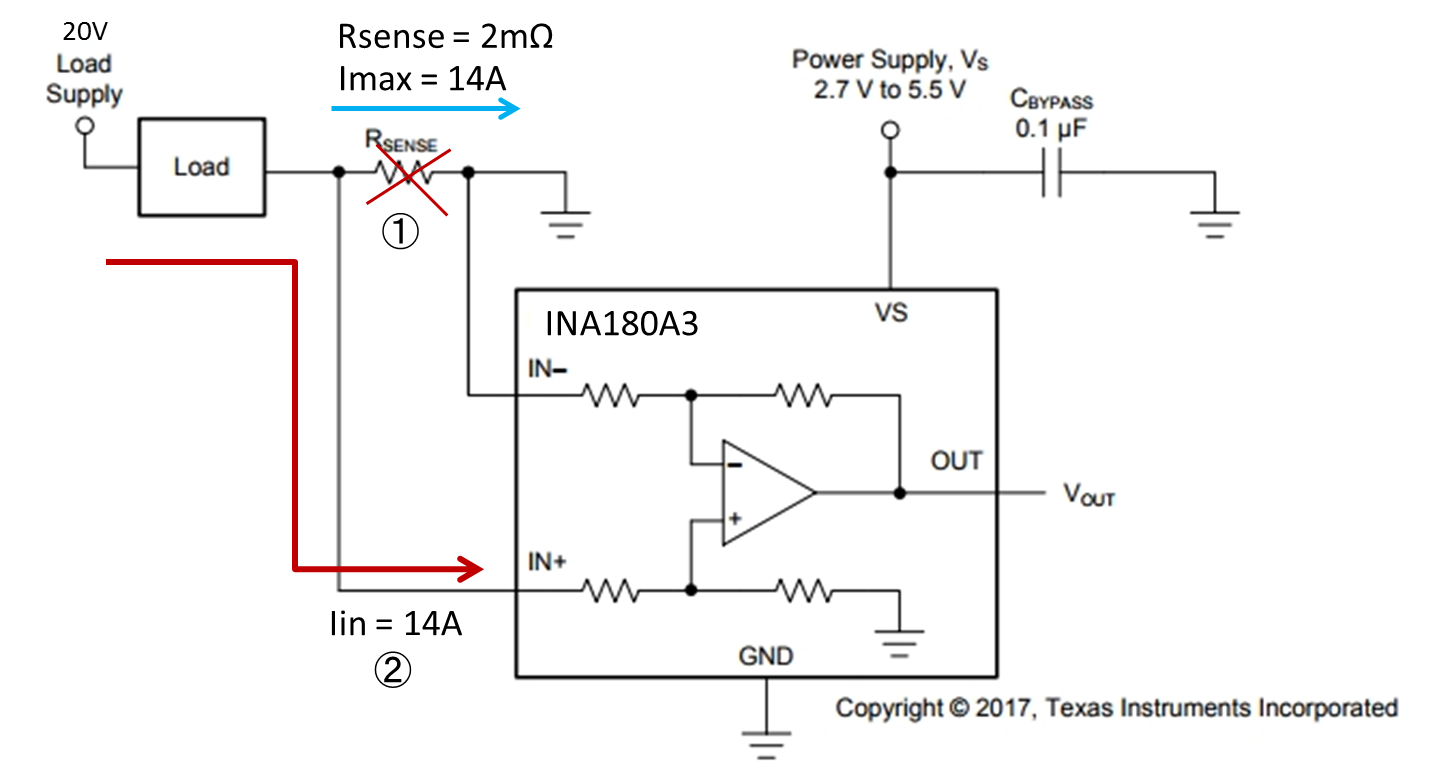

你(们)好
我们正在考虑使用INA180进行低侧电流感应。
它是否限制汇输入的最大电流?
例如,如果分流电阻器打开,电流将流入输入引脚。
BestRegards
    您好,na:
    它对当前的'per si'没有限制。 它将绘制一些图,如数据表图20所示。
    这适用于每个输入。
    需要考虑的是,从设备GND引脚测量的这些输入不得高于26V或低于-300mV。
    卡洛斯,你好
    感谢您的回复。
    我们假设情况如下。
    在上图中,
    ①假定在正常操作时,Rsense会突然打开。 (例如 Rsense已损坏等)
    ② I涉及最大为14A的电流瞬时流入INA180的可能性。
    这不是问题吗?
    如果您能告诉我们您的观点,我将不胜感激。
    BestRegards
    您好,nana:
    原则上,这应该是好的。 我们使用20V共模电压变化测试我们的部件,没有发现任何问题。
    需要注意的一点是:如果负载具有感应属性,则当RSense发生故障时,其上的电压可能会峰值或变为负电压。 在这种情况下,输入必须受到保护,以防止低于0.3 或高于26V的瞬变,否则部件将损坏。
