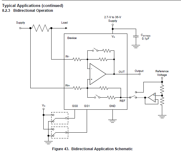

您好,
我想要在 10mA -> 50mA之间的无刷单相电动机的待机电流。  共模电压为Arroud 27V。
我选择INA225传感器。
1 -如何连接参考销?
2-是否可以使用INA225传感器正确测量10mA - 50mA之间的电流?
    您好,
    放大器的所需功率是多少? 您为什么选择INA225? 为什么 需要可调节增益? 待机电流是什么意思? 您是否对这些10mA -50mA电流使用脉宽调制,如果是,频率是多少?
    1.使用低阻抗电源(如运算放大器缓冲器)驱动REF引脚,如数据表中的此图所示。
    2. INA225可以使用一个增益,并获得完整的动态范围Vout,用于测量10mA至50mA的ILOAD。 如果您的高侧 分流电阻器(rsh)为450mOhm且增益为200V/V,则INA225 Vout = 900mV至4.5V (假设您将INA225接地)。
