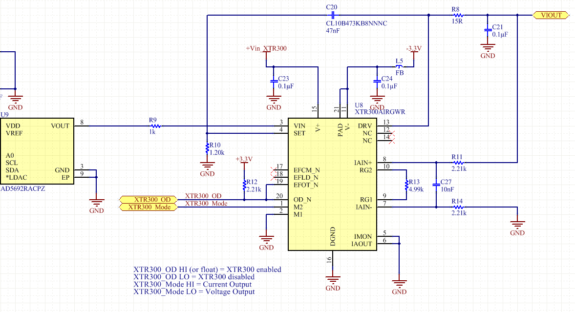

根据数据表(第22页,驱动器输出禁用),我已将OD (输出禁用)连接到EFot (温度过高错误标志),并使用了一个2.2K上拉电阻器。  但是,在这样做的过程中,我不能用微控制器引脚将XTR300_OD拉低(只能拉低到0.9V)。  我是否误解了第22页?
    Brett,您好!
    输出禁用引脚内部拉高,带有1uA电源。 2.2kOhm电阻器设计用于连接OD和EFot引脚,而不是作为外部导轨的上拉。
    谢谢Zak。 这回答了我的问题并解决了我的问题。
