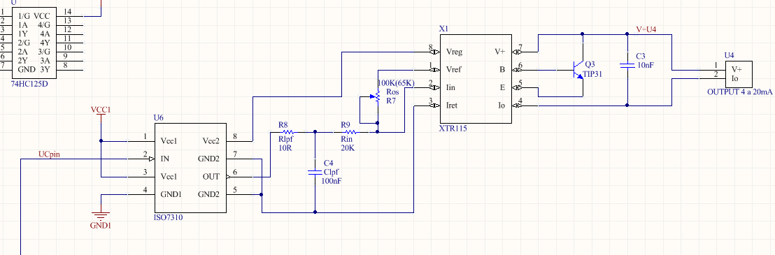

我需要使用微控制器控制4to20mA回路。 我将原理图发送给您。
对于负载,我使用RD-125D电源(以便模拟24伏电源),250欧姆电阻器串联连接在电位计和电源的V连接之间。
我正在使用电位计调整4mA的零电流。
问题在于输出端出现振荡。 我给你们发送了一张图片。
也许问题是PWM的滤波。 我使用的是输出TBJ的TIP31C。
您能否检查电路并告诉我是否正常? 或者,如果您对电路有改进或修改,我将非常感谢。
从现在开始,谢谢。
问候,
Gastón

    ISO7310的输出可能不稳定,负载电容为100nF,隔离电阻仅为10欧姆。 我建议减少C4并平衡R8和R9之间的输入电阻,以在100 % 占空比下达到所需的输入电平。

    我在数据表上看到,为了提高性能,我必须在ISO7310c的1和3引脚之间放置一个100nF电容器,在7和8引脚之间放置其他100nF电容器。
    因此,我在下一个示意图中进行了这一操作,
    振荡幅度降低了,但我仍然有振荡。 我认为xtr115的运算放大器存在稳定性问题。
    另外,我在xtr115数据表上看到,如果您有电容负载连接到Vref,则有一个补偿电路,但我的情况并非如此,因为我在电容器之前有R7和R9。
    你有一个我可以尝试的补偿电路吗?

    我不相信XTR是不稳定的根源,因为C4和内部XTR运算放大器的输入之间有20kOhm。 如果这是一个稳定性问题,则可能是由于ISO7310试图将100nF电容驱动到10欧姆。 我建议将R8和R9更改为10kOhm,并将C4更改为100pF,以查看这是否会提高性能。
    如果您尝试将PWM信号转换为直流输入电压,低通滤波器的切断频率似乎相当高。 您的调制频率是多少?

    你说得对。我在两个电阻中偏离了R9,电阻为10kohm,在它们之间,我使用了1uF电容器,而不是100pF电容器,因为我需要对PWM进行更多的滤波(它的频率为15kHz)。 而现在的输出是稳定的。
    我不知道为什么我把电阻设置为10欧姆,切断频率太大,像159Khz。
    我还有一个疑问是关于R7。 因为我要用一个电压在1和4伏之间的微控制器来控制PWM,所以在这种情况下我不需要R7。 R7只设置了电流环路的偏移。我说的是没问题吗?

    正确,使用R7将偏移量添加到当前循环。 例如,0V输入通过添加40uA偏移量,可对应4mA输出。 在您的情况下,1V输入将对应于5mA输出,没有偏移,因此如果您希望最小输出为4mA,您实际上可能需要增加输入电阻。
