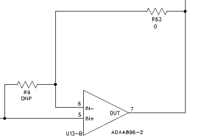

有人能告诉我此图中电阻器的用途是什么(我知道它不是TI部件,但我在ADI网站上没有运气)?
    Jon,
    DNP表示'未填充',因此R9不在那里(已打开)。
    R53是零欧姆电阻器,因此是短路/
    这两种组合使U13设置成为统一增益。 理想情况下VOUT = VIN。

    感谢您的回复。 我认为我的回答不是很正确。 我意识到他们正在做的事情是一个短路而另一个不是电路。 但是,如果R9在电路中,其目的是什么? 它是否与其他电阻器一起使用以设置一些增益? 我以前从未见过这种类型的设置。
    Jon,
    当电阻器位于两个点时,R63 = 2k,R9 = 1k,随机运算放大器假设LM124,这仍将是单位增益,因为非反相引脚的增益大于反相引脚的增益。 变化频率很高。 我设置了一个快速测试,正如预期的那样,它在驱动电容负载时,在高频率下会导致增益峰值降低或不达到峰值,例如500pF,甚至没有上限。 它确实会损害有效的输入阻抗。
