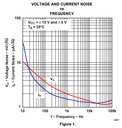

尊敬的专家:
我有一个关于THS4021的问题。
网址:http://www.tij.co.jp/jp/lit/ds/symlink/ths4021.pdf
请告诉我有关4021的噪音特性。
噪音图形出现在数据表的第一页上
尽管已发布,但水平轴仅显示高达100 kHz的频率
不绘制。
如果可能,大约30 MHz的特征是什么
我想知道是否可以披露材料?
通常,高频的频繁区域是平坦的,
因为THS4021似乎从50 kHz左右上升,我想确认一下。
最好的,富豪
    您好,***,
    轻微上升是测试设置的伪影。 电压和电流噪声是扁平波段,最高可达30MHz,数据表中列出的值为1.5nV/SQT (Hz)和2 PA/SQT (Hz)。
    此致,
    Sean
