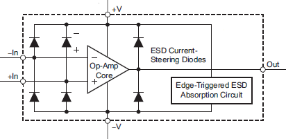

    Andrew,您好!
    当电源关闭时,他们正在测量ESD二极管和/或其他内部接线。
    以下是大多数设备上的典型ESD保护:
    他们很可能看到ESD Dido的串联二极管滴落和IC基底二极管(上部ESD,通过电源引脚之间的芯片基底二极管,然后是下部ESD)
    在断电的情况下使用二极管检查模式进行测量不是有效的测量,并且在通电的情况下不反映实际输入条件。
    他们是否遇到TLV3502问题? 或者只是询问DMM读数?
