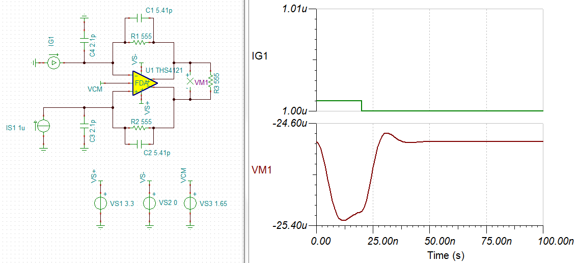

大家好,
客户为THS4121设计了一个TINA电路。 对于他的模拟赛道来说,它存在电击。
有关更多详细信息,请查看附件。
客户  的模拟电路和  模拟结果是否正确?
如果正确,您会建议如何解决电击问题吗?
如果不正确, 您会给我发送一个适用于客户应用的正确模拟电路吗?
e2e.ti.com/.../THS4121.docx
祝你一切顺利,
张美基
亚洲客户支持中心
德州仪器(TI)
    您好Mickey:
    我验证了Word文档中所附的模拟电路,但似乎看不到波形中的任何振荡。
    附件是相同的TINA-TI文件: e2e.ti.com/.../THS4121_5F00_TIA.TSC
    我注意到的一件事是,客户可以考虑使用低噪声前端(例如OPA847)来执行反阻抗(TIA)操作,然后使用LMH5401进行单端到差分转换。 这样,信号链可以有更多的增益来处理探测器输入处的脉冲。
    此致,
    Rohit
    您好,Rohit:
    感谢您的支持。 客户选择"零初始值"进行瞬态分析。
    我使用您发送的Tina文件进行  瞬态分析并选择 "归零初始值"。
    然后 模拟结果会出现 振荡。 请检查附件。
    如果客户选择  "零初始值"进行瞬态分析,电路是否存在 振荡?
    如果发生客户在实际电路中描述的振荡,如何解决振荡问题?
    如果THS4121不适合客户的应用,OPA847和LMH5401能否实现客户的应用?
    如果可以,您会给我发送一条TINA电路吗?

    您好Mickey:
    我不建议在瞬态分析中使用"零初始值",因为它会给出未知操作点的意外结果,这一点已在附加的波形中记录。 我坚持使用"计算操作点"进行瞬态分析,因为它将模拟收敛到已知的操作点。
    您知道客户使用的光电二极管部件号吗? 此外,是否要求只放大1nA输入电流? 如果输入电流要求是真实的,则客户需要一个非常高的互阻抗(TIA)增益级输入,以使输出信号接近任何可检测的输出信号电平。 这将大大降低TIA BW,可能不允许在很短的脉冲持续时间内进行检测。
