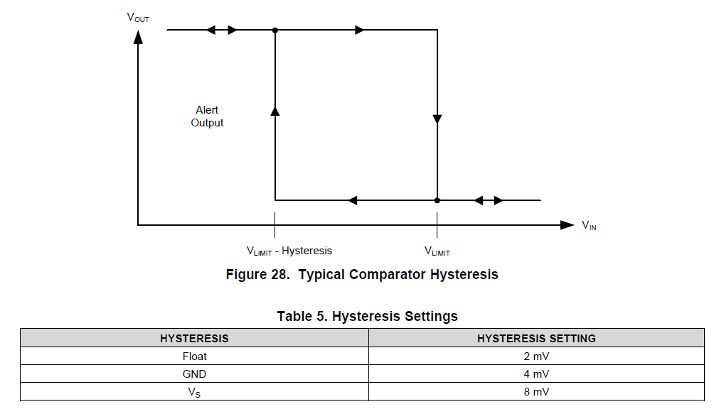

我目前正在与一位有兴趣使用INA300的客户合作,我想知道在低信号水平下滞后行为会是什么样子。
例如,如果将Vlimit (电压限值)设置为3mV,并设置为4mV滞后,那么在无噪声的情况下,设备是否可以可靠地设置/重置输出? 除此之外,是否有最低信号水平和设置的最佳实践?
感谢您的支持!
    Andy,您好!
    在与同事交谈后,我们认为将Vlimit (电压限制 )设置为3mV和滞后(滞后)设置为4mV不是一个好主意,因为这会强制Vsense (电感)设置为-1mV,以使输出重置。 请参阅下面的数据表。 这确实是一个单向部件,数据表指定了从0到250mV的感应电压范围,因此这将超出规格操作。 为什么不将滞后设置为2mV?
