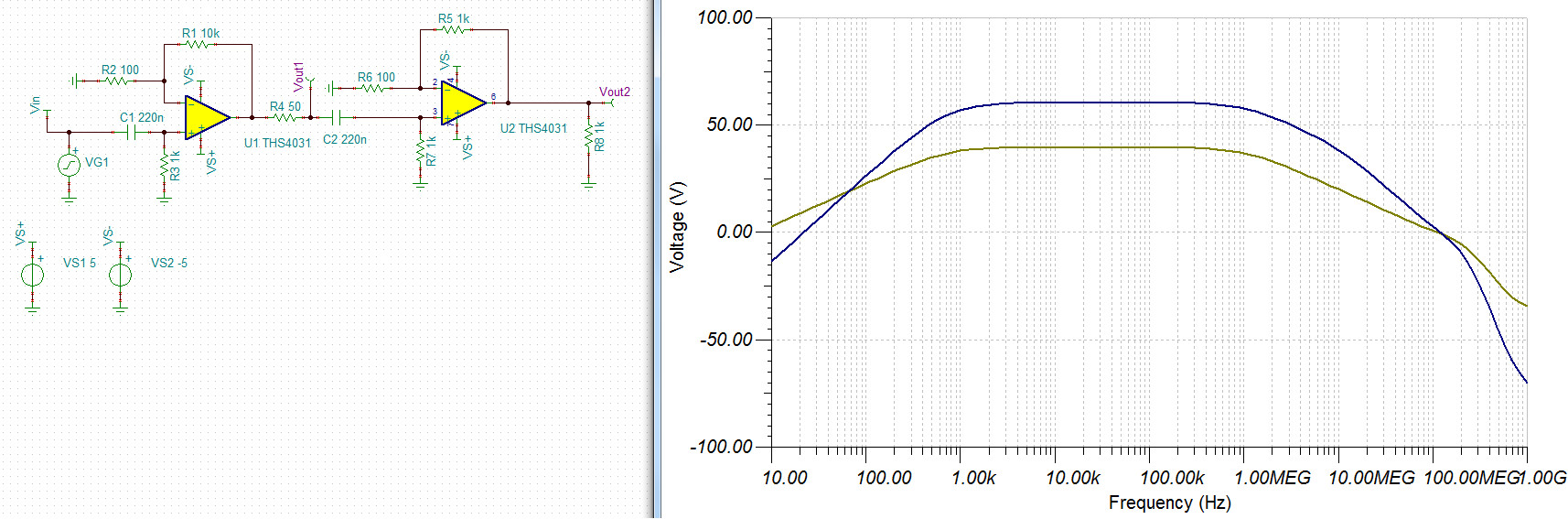

我决定尝试使用低噪声IC (THS4031) 1.6uV ,因为它的噪声 输入/输出比Sean建议的低很多,下面是我的电路。  `m我尝试放大10uv信号但遇到噪音问题。  除了在  PCB上进行布局和制作以及添加接地平面外,我还需要做什么,这条电路看起来是否合适。 感谢您的事先帮助。
    您好,Paul:
    我认为THS4031的电路看起来很合适。 对于布局建议,我建议阅读THS4031数据表中提到的布局指南。 您还可以包含一个占位符,用于在RF和rg之间使用并联大写,以防遇到不稳定问题,但 放大器电路本身看起来稳定。 为了降低噪音,您可以尝试降低RF值,然后减小rg值,以保持与下面模拟中所示的相同增益。
    此致,
    Rohit
    感谢Rohit的帮助,我将构建电路并看看它的表现如何。 非常感谢
