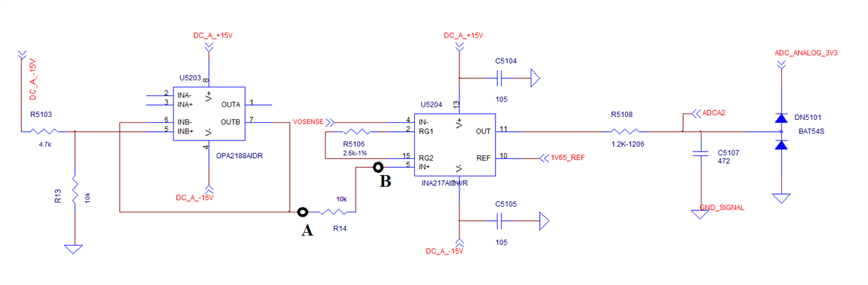

我 以前没有过IA的经验。 我想为DSP的ADC的信号调节电路制作精确的子功放器和放大器。  我的示意图见下文。 信号VOSENSE从-10.5V至0V。 我的问题是,当偏移电压(点A)为-10.3V (因为电源不是完全-15V)时,点B的电压仅为-7.22V。 我检查 了INA217引脚5的输入阻抗(R14已拆除),它是1.78 Mohm。
如果我将R14值从10k更改为47欧姆,IA将变热(44度),点B处的电压将略微降低至10.2V。
我不理解,如果IA的输入阻抗很高,为什么通过R14的输入信号会降级。 我在这里误解了关于IA的任何内容。
感谢你的帮助

    我将查看您的电路,并通过模拟查看是否可以重现此问题。  您能通过Vosense向我发送信息吗(创建此信号的背后是什么传感器和电路)?

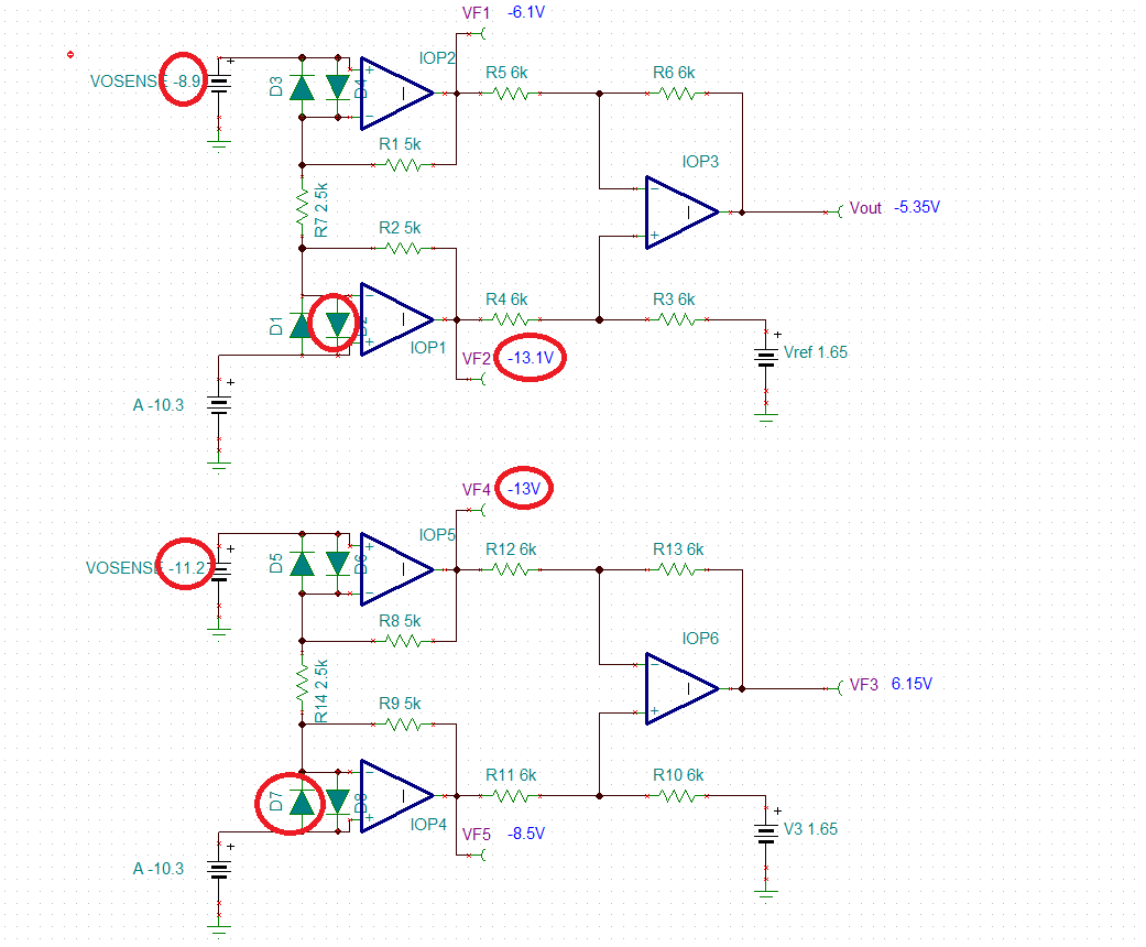

    您所看到的问题很可能是由于您在INA217输入处可能施加的最大差分电压的违反而引起的。
    由于内部运算放大器输出(请参阅下面的VF1/VF2和VF4/VF5)从任一导轨摆动的距离不能小于2V (意味着+/-13V),因此这限制了INA217输入端可应用的电压范围。  因此,在点A为10.3V时,VOSENSE的允许范围仅为-8.9V至-VF5 11.2 ;超出上述范围的任何输入电压都会将VF1-VF5的一个输出推向其中一个导轨。  这反过来将分离每个前端运算放大器(IOP1和IOP2)的输入,从而导致其中一个背对背输入保护二极管的正向偏置(请参阅下面的红色圆圈)。  这就是您看到大输入电流流经R14电阻器的原因,因为D2或D7都是正向偏压。

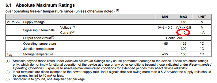

    请注意,输入电流必须限制在+/-10mA以下,否则输入保护二极管可能会永久损坏-请参阅下面的绝对最大额定值表:
    请使用INA217的附加电路图,确定输入信号的有效电压范围,方法是确保您的+/-15V电源的VF1-VF5保持在 +/-13V的线性输出电压范围内。

    我没有注意到这些内部二极管,因为我只在数据表中看到了简化的示意图
    感谢Errol Leon6,
    我用Marek LIS的答案解决了我的问题
