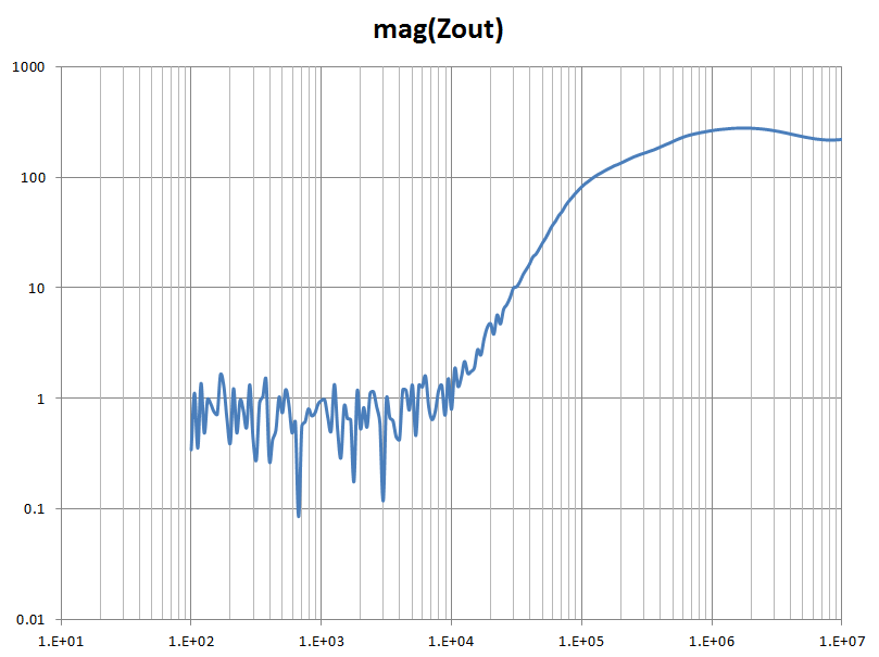

关于INA240-Q1“输出”引脚的输出阻抗。

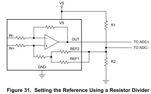

客户在以下电路中使用INA240-Q1。
您能否提供有关此电路中"Out"(输出)的输出阻抗的信息?
-Harukawa
    您好,

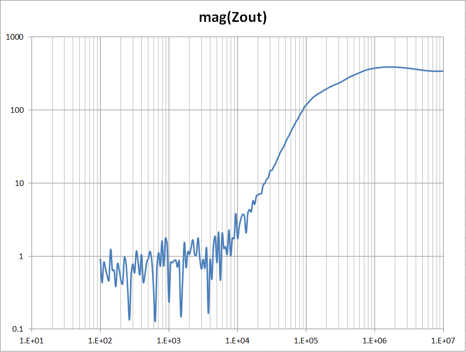

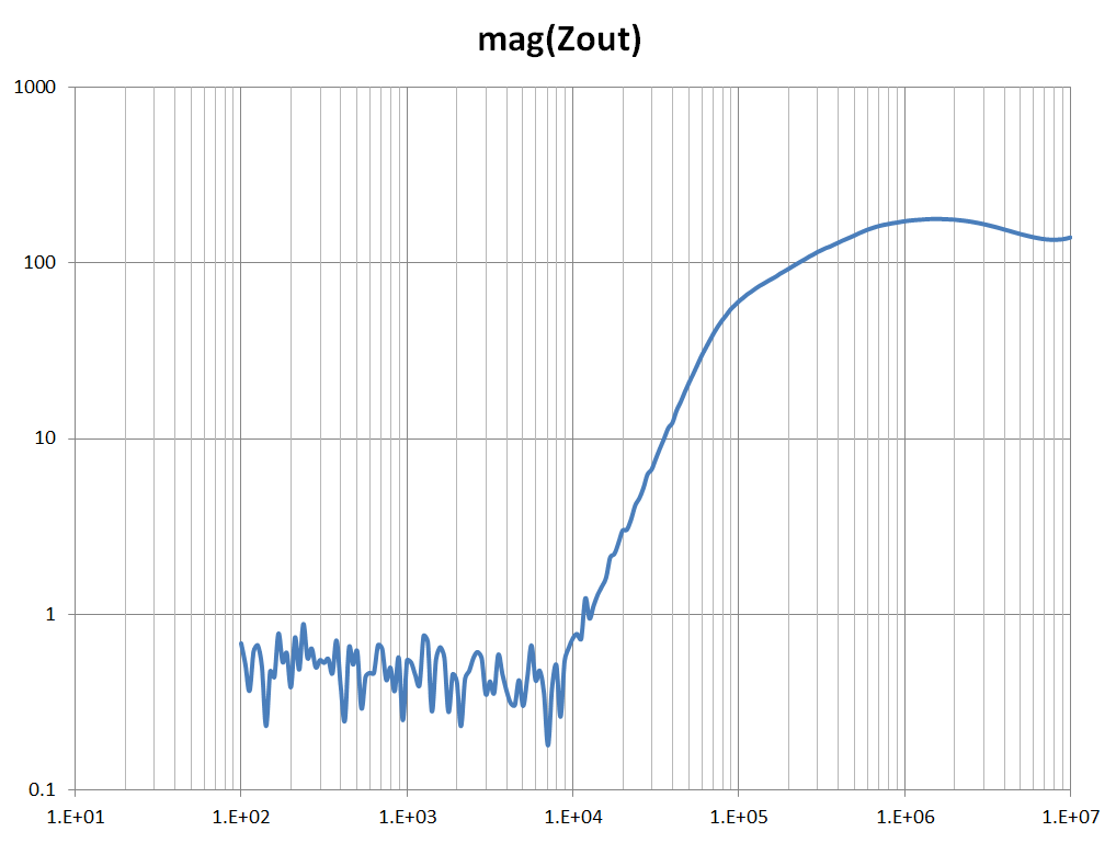

    我们可以为INA240提供Zout (闭环输出阻抗)信息。 Y轴=欧姆,X轴=频率。MAG (Zout)= Zout幅度。
    Zout用于A1增益
    Zout用于A2增益
    Zout用于A3增益
    请注意,尽管此数据仅针对一个单元(每个增益变量),在一个温度下,在有限的频率范围内, 以及在工作台上采集,而不是在官方测试环境中采集。 TI不能提供此信息,也不能保证您的INA240-Q1部件的Zout将具有相似或相似 的Zout曲线,因为这不是我们的INA240-Q1 数据表中的信息。
