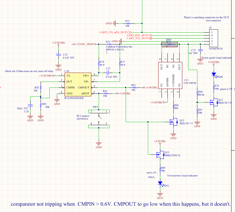

这用于自动测试设备。
我想使用INA200监控DUT (被测设备)的电流,如果电流消耗超过20mA,则断开(通过继电器) DUT与电路的连接,并打开红色LED,作为发生过电流事件的可视指示器,DUT应更换。 开关用于重置INA200上的锁扣以打开继电器,以便在连接新被测设备后恢复测试。
电路未按预期工作。 当CMPIN > 600mV时,CMPOUT不会降低。 我看到CMPIN高达1V,而CMPOUT却没有降低。 相反,当COMPIN为0V时,CMPOUT会跳闸。 COMPOUT的极性似乎与我预期的相反。  我错过了什么吗? 如何使用此电路实现我想要的功能?

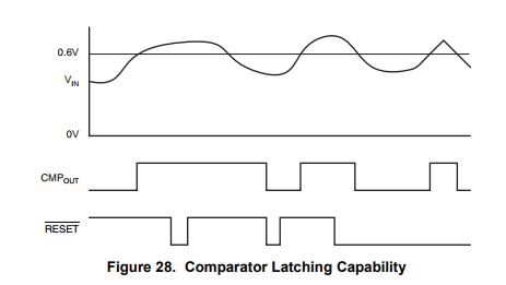

    这是数据表中CMPout与CMPin引脚的基本行为,是否不是您所期望的:
    我还看到您有一个12V电源和一个5V重置。  电压不同时有一种已知的行为,如数据表中的7.3 3中所述:
    当vs和复位不同时,TI建议在复位引脚上添加低通滤波器(LPF),以避免比较器行为与数据表不一致。 例如,使用12V电源和3.3 -V复位时,上升时间为400 ns是合适的。 同样,使用18V电源和2.7 -V复位,1 µs上升时间也是合适的;参见图31。
    重置时,我在原理图中看不到低通滤波器选项,因此,如果您使用具有快速上升边缘的重置,可能会产生一些奇怪的行为。  您的想法?
    输出极性反向出现在我的头上。 感谢您的澄清,也感谢您提醒我有关休息销上的RC的信息。
