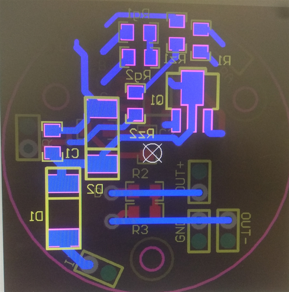

我的 XTR112有问题,我的电路根据数据表 XTR112 /图1。 RTD (PT1000)输入,电流激发,抗输入在700Ω- 1200Ω 范围内调整。
当输入电阻恒定时,输出电流随负载电阻:(R2+R3)的变化而变化。
感谢你的帮助
    您好,用户522.2239万,
    您能否提供环路电源电压和R2+R3值? 我想知道增加R2和R3是否会导致XTR112低于其最小额定电源电压,这可能会导致此问题。
    回路电源电压为24V直流。R2+R3的值介于250Ω~600Ω Ω 之间。
    电路中安培表的位置会使输出电流充气。
    例如:
    在电路中(图1),
    当RTD (在RA和RB之间)= 1000Ω Ω,(R2+R3)< 250Ω Ω 时,电流表的值为9.3mA;
    当RTD (在RA和RB之间)= 1000Ω Ω,(R2+R3)= 400Ω Ω 时,电流表的值为10.9mA;
    当RTD (在RA和RB之间)= 1000Ω,(R2+R3)= 600Ω 时,电流表的值为12.1mA。
    输出电流不正确!
    但在电路中(图2),
    当RTD (在RA和RB之间)= 1000Ω Ω,(R2+R3)= 400Ω Ω 时,电流表的值为9.3mA;
    当RTD (在RA和RB之间)= 1000Ω,(R2+R3)= 600Ω 时,电流表的值为9.3mA。
    输出电流正确!
    您好,
    除非您的环路中有未在此处显示的元素,否则我认为这不是24V电源的合规性问题。 电路中带有D1的XTR112至少需要8.2V才能正确调节。 在600欧姆负载和20mA输出电流的情况下,您会降低12伏电压,而XTR则会留下12伏电压。
    我相信您测量电流时的连接存在问题。 必须使用串联电流表断开回路,才能正确测量电流。 尽管您的仪表的电阻在毫安测量范围内足够大,但它可以作为一种负载电阻,推动您超过合规限值。 要消除此变量,您可以尝试通过测量负载的电压来间接测量电流。
