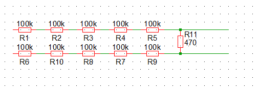

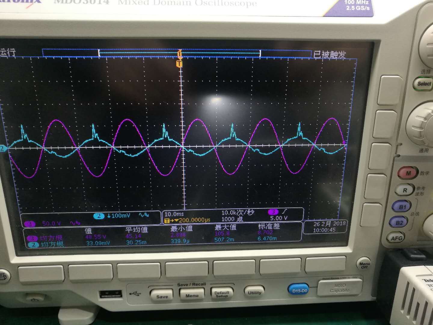

最近,我使用AMC1200Q1对交流电压(Vrms=220v)进行采样,但如图所示 ,感应电压在峰面积中有纹波(范围:实际电压和感应电压)。
    Hi Shan Yan,

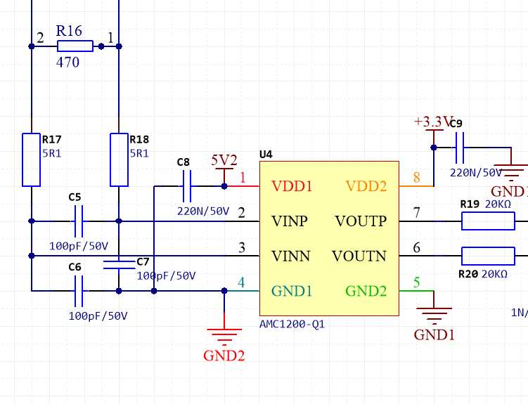

    您在电路中的什么位置测量CH3上的电压? AMC1200输入端的共模电压是多少? 假设CH2上的信号来自AMC1200的VOUTN是否安全? VOUTP上的信号是什么样子的?
    首先感谢您解决我的问题,我理解您的建议。
    这是我测量的位置。
    CH2是到AMC1200的差分电压。
    但是,通用电压将超过VDD1,因此我更改了原理图。
    以下是错误示意图,GND2是PFC的接地。
